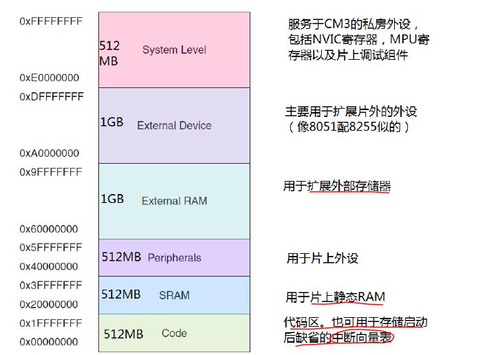

1.      在分析启动代码之前,先把STM32的存储结构说一下:
上面这张图来自CORTEX M3权威指南
STM32F103RTB6 有20k的SRAM,起始地址为0x20000000,128k的闪存flash,起始地址为0x08000000(处于code区域).
        从主闪存存储器启动时,主闪存存储器被映射到启动空间(0x00000000),但仍然能够在它原有的地址(0x08000000)访问它,即闪存存储器的内容可以在两个地址区域访问,0x00000000或0x0800 0000。

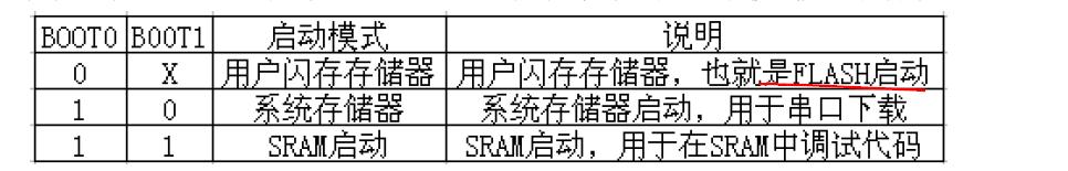

         通过boot0和boot1的配置可以选着三种启动方式:
当我们下载程序时,选着的是系统存储器启动,当我们一上电开始跑程序的时候,应选择闪存flash启动.
