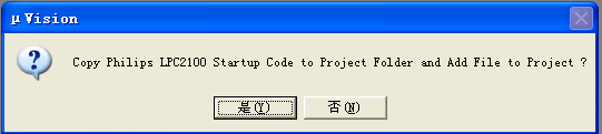

在创建一个新的工程时,µVision要求为这个工程选择一款CPU。选择设备对话框显示了µVision的设备数据库,只需要选择用户所需的微控制器即可。例如,选择 Philips LPC2114微控制器,这个选择设置了LPC2114设备的必要工具选项、简化了工具的配置。
当创建一个新的工程时,µVision会自动为所选择的CPU添加合适的启动代码。如下图,点击确定即可复制LPC2100的启动代码。

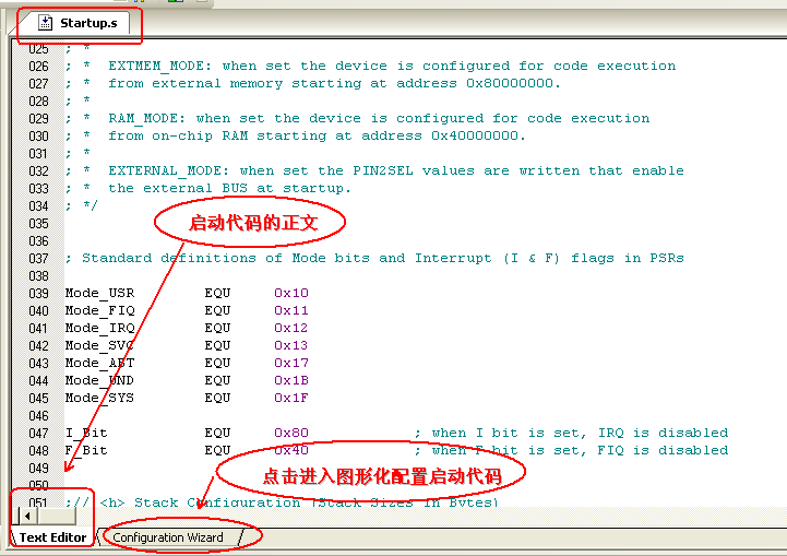

启动代码的正文如下所示:

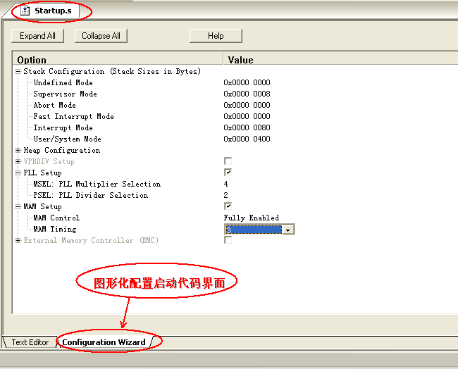

启动代码的图形配置界面:
µVision 4的配置向导通过菜单的方式对汇编程序、C程序或调试初始化文件进行配置。在配置文件中,对应这些配置菜单的是控制项(和html中的标签相似),它们嵌入在配置文件的注释中。
下面对启动代码做详细注释:

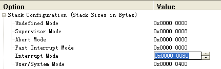

 User/System Mode
上面代码生成的图形化配置界面如下图:
若将上图的interrupt  Mode的值该为0x0000 0100,则启动代码的“IRQ_Stack_Size  EQU     0x00000080”自动变为“IRQ_Stack_Size  EQU     0x00000100”

配置VPBDIV
上面代码生成的图形化配置界面如下图:
