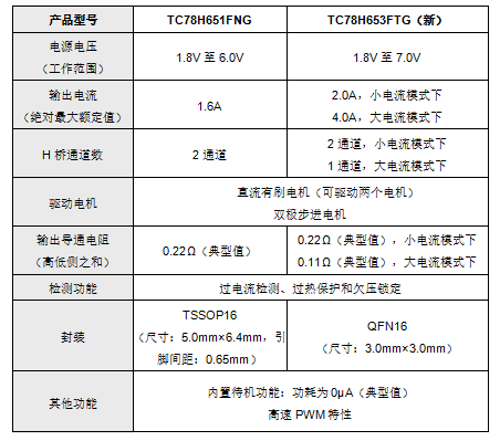

1.8V低电压驱动H桥驱动器IC系列的主要规格:
image.png?imageView2/2/w/550
