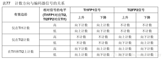

其中让人费解的应该是在第二列的相对信号的电平,这里就来详细谈一下吧。
其实也不难理解哈,我们上面也说了通常为了提高精度会在A、B两相的上升沿和下降沿都进行计数,那么对应在一个周期就可以计数四次,计数次数的增加也就意味着精度的提高!

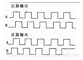

编码器模式下,如果此时处于正转,那么这四次计数应该都是加的。同理,如果是反转,那么这四次计数都是减的。那么问题来了,如何判断正反转呢?
不就是在相对电平的基础上嘛!!!
在这里插入图片描述
仔细对照图中,在正转或者反转的情况下,A相对B的电平高低以及上表中的计数方向便可了然于心!!!
