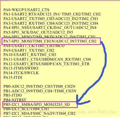

TIM3_CH2 默认是接在 PA7,可以通过重映射功能,把 TIM3_CH2映射到 PB5 上

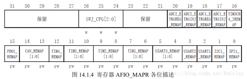

重映射控制是由复用重映射和调试 IO 配置寄存器(AFIO_MAPR) 控制。
在这里插入图片描述

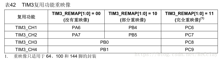

TIM3_REMAP 是由[11:10]这 2 个位控制的。TIM3_REMAP[1:0]重映射控制表如下:
在这里插入图片描述
默认条件下,TIM3_REMAP[1:0]为 00,是没有重映射的,所以TIM3_CH1~TIM3_CH4 分别是接在 PA6、PA7、PB0 和 PB1 上的。
而我们想让 TIM3_CH2 映射到 PB5 上,则需要设置TIM3_REMAP[1:0]=10,即部分重映射,这里需要注意,此时 TIM3_CH1 也被映射到 PB4 上了。
