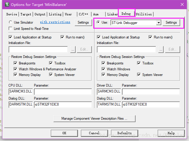

以 ST-LINK为例
STEP1、选中ST-LINK仿真器
在这里插入图片描述

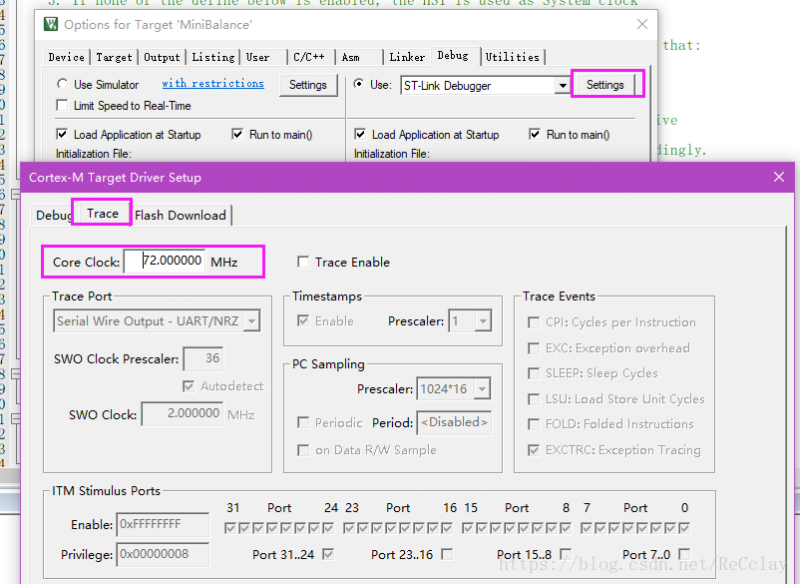

STEP2、选好自己程序对应的仿真时钟
在这里插入图片描述

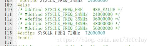

可能会有一个小问题,那就是如何选自己的时钟呢,这个可以看
在这里插入图片描述
这个文件夹中
在这里插入图片描述
使用的是哪个宏定义就对应使用的是哪个时钟!
