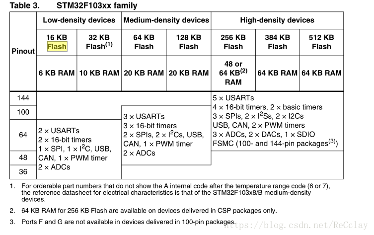

根据FLASH大小STM32F103ZET6 - 为HD型,STM32F103C8T6 - 为MD型。
STM32F103家族系列芯片外设对比

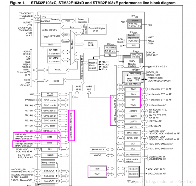

STM32F103ZET6 外设资源数据手册一览
在这里插入图片描述

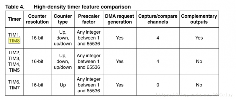

从上图也可以看到ZET6一共有11个定时器,包括2个高级定时器、4个通用定时器、2个基本定时器…当然还有2个看门狗和1个系统定时器。
在这里插入图片描述
在这里插入图片描述
再由这个两个图也可以看出TIM1/8是高级定时器、TIM2/3/4/5是通用定时器、TIM6/7是基本定时器。
高级定时器在APB1总线上,通用和基本定时器都是在APB2总线。

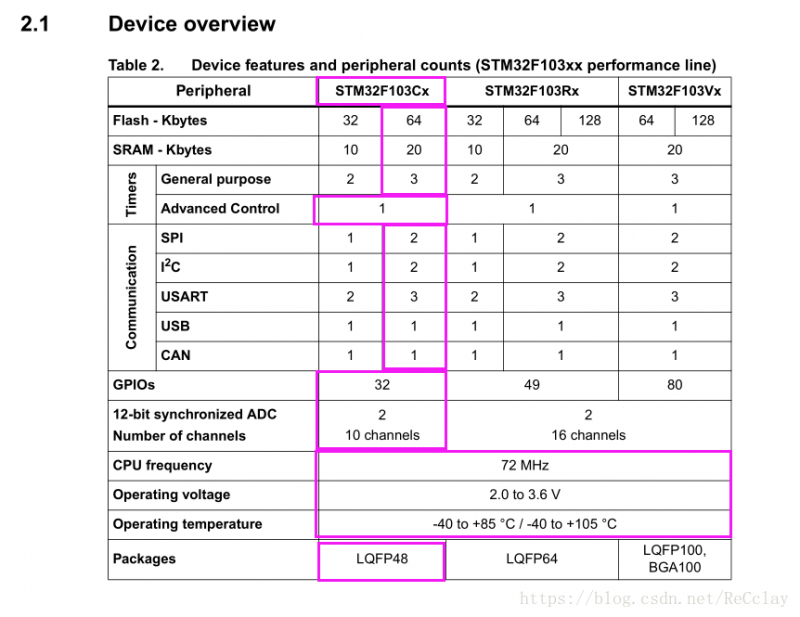

STM32F103C8T6外设资源数据手册一览
在这里插入图片描述
可以看出C8T6它有3个通用定时器1个高级定时器…当然还有2个看门狗和1个系统定时器。
结合上面,ZET6分析不难得出C8T6的一些结论,
在这里插入图片描述
TIM1是高级定时器
TIM2/3/4是通用定时器
