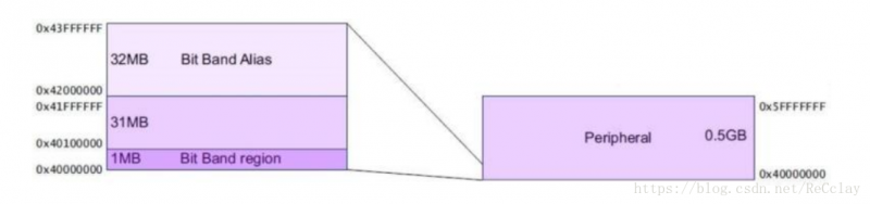

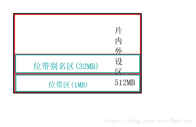

Cortex-M3的地址空间是4GB,片内外设的地址从0x40000000到0x5FFFFFFF共512MB。(两者相减后为1FFFFFFF,共29个1,换算到空间大小就是2的29次方字节,就是512MB。)
512MB其中从 0x40000000 到 0x40100000 的地址空间是片内外设的 1MB 的位带区。(1MB的计算同上,共20个0,即2的20次方字节,就是1MB)。
从 0x42000000 到 0x43FFFFFF 是对应的 32MB 的位带别名区。
注意理清楚,位带区与位带别名区的关系!
直观理解图
这里写图片描述
更形象理解图
这里写图片描述

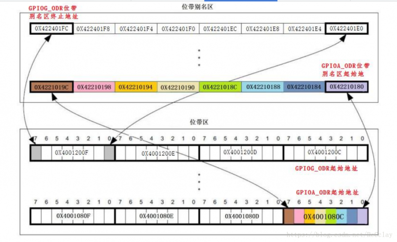

5、位带与位带别名区的映射公式
编程实现的时候首先确定要操作的寄存器的地址,也就是他的位带地址,然后确定要操作的是哪一位,最终根据映射关系计算出要操作的这一位所映射的位带别名区的地址。
所以有了下面的映射公示。
#define BITBAND(addr, bitnum) ((addr & 0xF0000000)+0x2000000 +((addr &0x00FFFFFF)<<5)+(bitnum<<2))
1、 addr 表示的是外设寄存器的地址,bitnum 表示的是要操作的这一位在这个寄存器的第几位。
2、(addr & 0xF0000000)+0x2000000 区分的是片内外设区还是 SRAM 区的位带,片上外设区的位带地址是从 0x40000000 到 0x40100000,SRAM 区的位带地址是从0x20000000 到0x20100000,大多数情况下只操作外设。
3、(addr &0x00FFFFFF)<<5)表示这一位所在的寄存器的第 0 位对应的位带别名区地址。由于位带区的一个寄存器是 32 位,因此映射到位带别名区就是 32 个字节,左移 5 相当于乘以 32。
4、bitnum<<2 是确定这一位相对于寄存器第 0 位对应的位带别名区地址的偏移地址。由于相对于寄存器的第 0 位,每偏移 1 个位,位带别名区就偏移 4 个字节,因此需要左移 2 位,相当于乘以 4。
emmmm,,,,,好吧,我承认第一看到这里的时候,确实蒙圈了。。。。
这个完全的理解,还需要结合上下文,我们就根据下面的图来看就行了!
这里写图片描述
应该差不多可以理解大概的意思了,熟练的话可能需要假以时日而已。

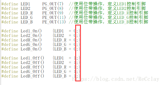

位带操作写程序还需要注意的地方
这里写图片描述
后面的分号切记不要忘记了!!!
