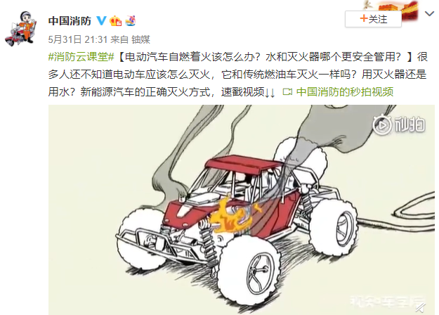

电动车燃烧、电池热失控诸如此类的事故频频发生,甚至引发了@中国消防的关注,特别制作了一期“新能源汽车的正确灭火方式”向大众科普如何应对电动汽车自燃着火
图源:新浪微博@中国消防

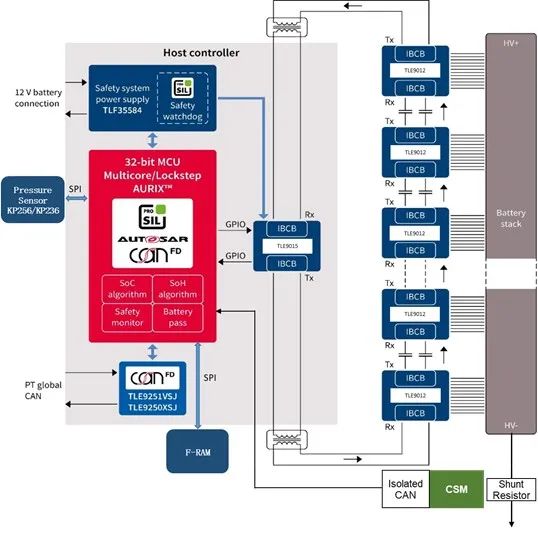

因此,电动车需要能够警告司机和乘客,以便在发生燃烧时车内人员有足够时间逃生。电池的这种热失控是由连锁反应引起的。首先,热管理功能被机械性损坏后,化学反应就开始了。电池放气,破坏其他电池。当热量积累到一定程度,电池就会引起热失控,这在几分钟内就会发生。因此,需要一个能尽早检测到这一连锁反应的功能。
英飞凌进行了一项技术研究,表明压力传感技术可以精确并可靠地完成这项检测。因此,无论是在电池管理单元或是在电芯管理电路,英飞凌专门针对集成电池组提供了传感器解决方案。由于这些板被紧紧地密封在电池组内,故障电池放气产生压力脉冲,因此,压力一旦有变化能立即被检测到。通过这种方式,警报会在着火前 5 分钟发出。使我们客户产品能符合法规要求,保证电动车内人员的安全。(了解更多方案详情,可后台回复关键词“压力传感”。)
随着汽车电动化、智能化的推进,电池管理系统(BMS)作为保护动力电池使用安全的控制系统,监控电池使用状态,是新能源车辆的使用安全保障。作为耕耘行业数十年的领先车用半导体公司,英飞凌可以协助您设计电池管理系统,帮助客户开发更加高效、更为持久且可靠的电池管理系统。
BMS 方案亮点:
电池保护:提供一系列电池保护解决方案,在比如过度充电、充电不足、短路、过热等不利环境中使用时,可延长锂电池的使用寿命并提高效率
充放电:开关模式电源充电器 (SMPS) 可提供高级功能和高效率,能加快充电速度,降低充电温度
电池芯监控:该功能可对电池组中的各个电池芯进行监控,确保电池芯在安全范围内工作。可在均衡 ASIC 的帮助下监测电池的性能状态 (SoH)、荷电状态 (SoC) 和放电深度 (DoD) 并做出反应
安全:认证 IC(Authentication IC)可为产品提供有效防伪,通过检查确保仅使用认证附件。有助于确保避免因使用非原厂、非标准附件或部件而损坏用户设备
