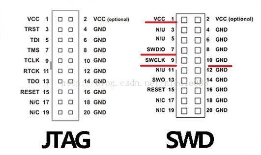

       J-Link 的SWD只需要2+1+1根线(PA13/JTMS/SWDIO、PA14/JTCK/SWCLK)+ VCC+GND,这样就节省了3个I/O(PA15/JTDI、PB3/JTDO、PB4/JNTRST)为其它所用,并且可节省一部分板子的空间。
JTAG转SWD的连接图如下:
        JTAG-SWD转接板链接

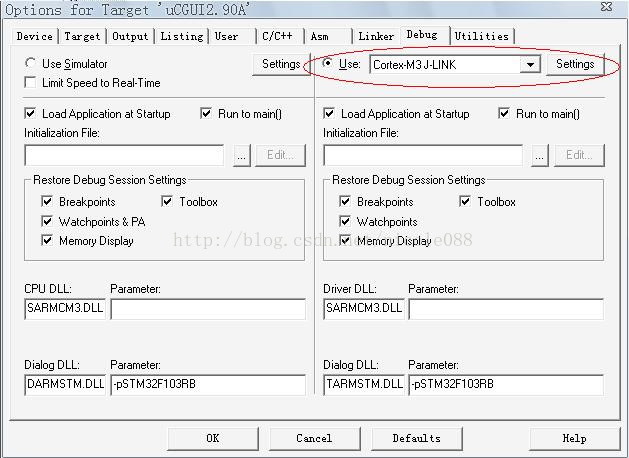

      1)打开工程Options设置

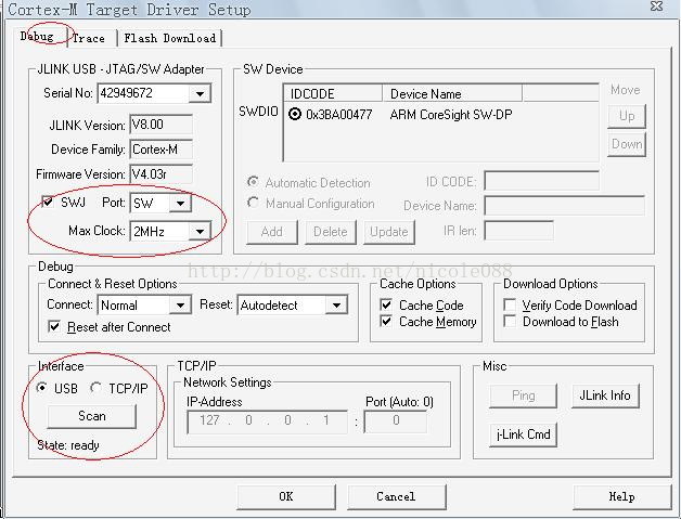

         在设置中按照上图设置成 SWD 模式, 速度你可以按照你的实际需求来设置, 如果你的板子供电系统不是特别稳定, 纹波比较大或者仿真线比较长可以设置成 500K 或者 1M.
         2)
选择USB接口模式。
