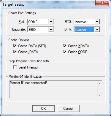

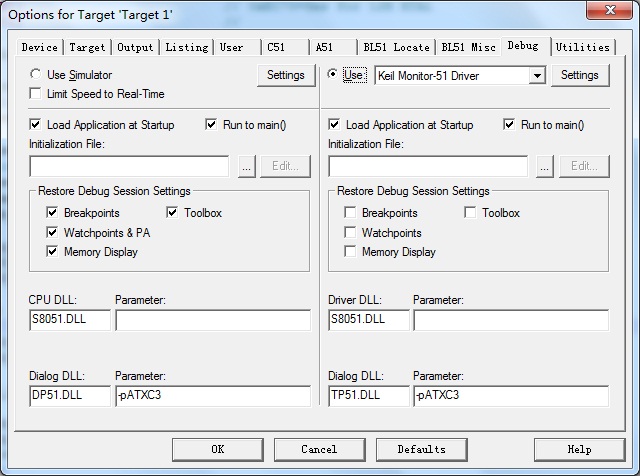

6、运行keil,打开工程项目文件,修改调试参数,即菜单project-->option for target,选debug页,点击右边的use keil monitor 51 driver,点击seting按钮,选择串口和波特率,注意,要和烧片子时用的波特率一致,一般用9600。需要注意的是,如果串口为自动方式(即除了三根通信线外,还接了RTS和DTR),需要将RTS和DTR设置为inactive.
