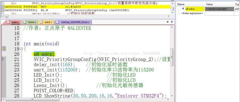

第一个问题:调试时候想实时查看某一变量变化?
view 菜单下的 watch windows,全局变量才能查看点击打开链接
比如要查看u8 adcx的值变化,如下:
全速运行后,如下:
无法查看!什么问题?
该变量非全局变量!
解决办法:
必须是当前断点处所在的函数里面有这个参数才行,或者是全局变量.点击打开链接

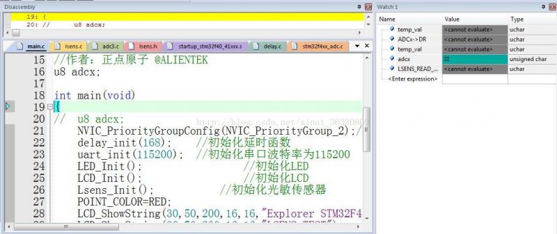

将变量adcx改为全局变量:
调试状态下,鼠标选中变量后点右键,弹出的菜单有增加到变量窗口一栏,添加到watch #1 watch #2都可以。点击打开链接
第二个问题:Watch1窗口中变量adcx值不能实时显示?
解决方法:调试状态下,勾上View->Periodic Window Update 点击打开链
第三个问题:调试时候如何查看局部变量?
watch框内的变量只有在当前变量作用域的才可以添加,例如全局变量。局部变量即使添加后,在下次调试时也会从watch窗口移除,改到locals窗口内显示。locals窗口是查看当前函数处内部变量值得窗口。点击打开链接
我的理解:Call Stack + Local窗口变量自动的添加,取决于程序设置断点停止的位置有哪些局部变量和显示停止时刻的值。断点作用域改变,窗口中的变量名也随之改变。程序运行状态无法显示。
