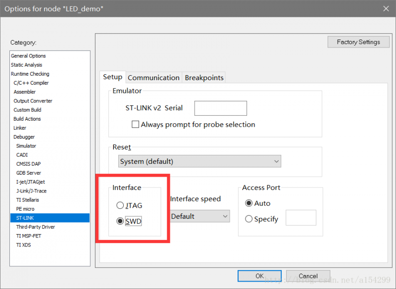

问题描述:在使用IAR时,使用ST-Link进行代码下载,出现了如下问题
解决方法如下:

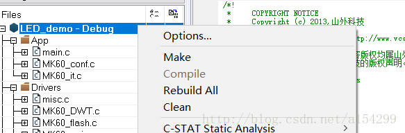

1.在工程处右键进入选项
2.进入ST-Link选项卡
3.将Interface选项更改为SWD
4.修改后即可成功下载
K60可以说是一个比较娇气的控制器,出现fatal error的原因不只这一种,如果改过之后还不行,那么试试解锁之后还会不会出现这种情况。
