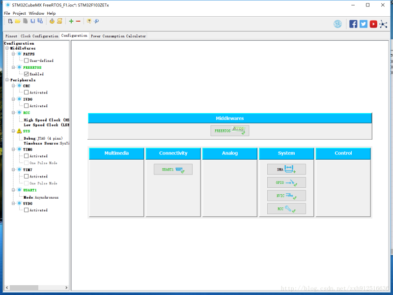

管脚和其他外设的配置直接省略了,具体的可查看源码文件里的ioc文件。下面贴出主要的系统方面配置图:
首先是Configuration界面,从图中可以看出测试工程使用的东西并不多;
这里写图片描述

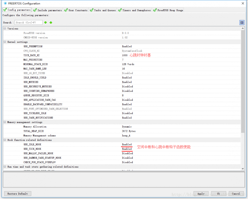

点击中间层的FREERTOS进入系统配置界面,主要注意下图中红色标注的部分;
这里写图片描述
下图对一些系统的函数进行使能和失能操作,由于测试工程里有用到vTaskDelayUntil函数,所以对其使能。
这里写图片描述

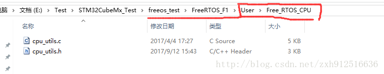

首先从stm32官网下载的固件包里找到如下文件:
这里写图片描述
细心的人会发现这个是在F7的固件包里找的,当然F1的固件包里也可以找到,所以此方式也适用于其他支持FreeRTOS的stm32芯片。
将两个文件复制到测试工程文件夹内,对应地址如下图(地址在后面添加头文件时有用,可实际根据自身情况拖放):
这里写图片描述

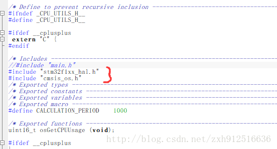

在cpu_utils.h里添加使用到的两个头文件:
这里写图片描述

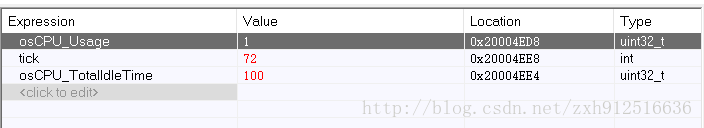

6.测试结果:
在IAR的Live Watch窗口监测的系统使用率的值、系统心跳时基和空闲任务总占用时间。
这里写图片描述
