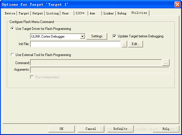

打开一个例程,设置好芯片型号。

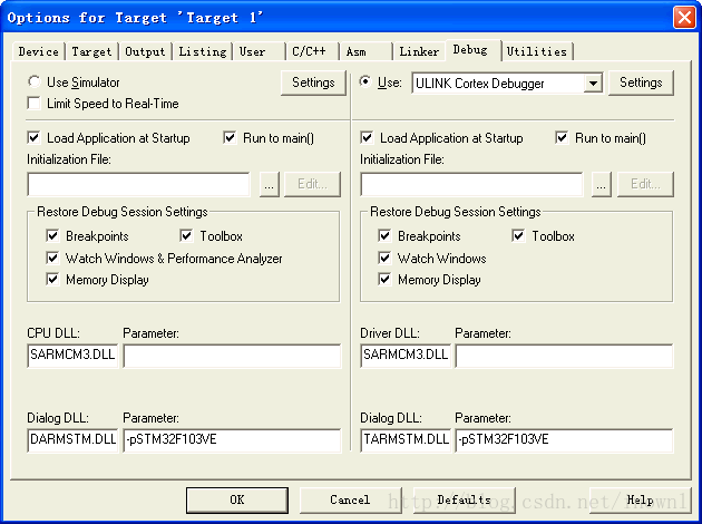

设置debug选项,点击setting,继续设置。详细设置可参考《ULINK2_用户指南_中文_使用说明.pdf》。

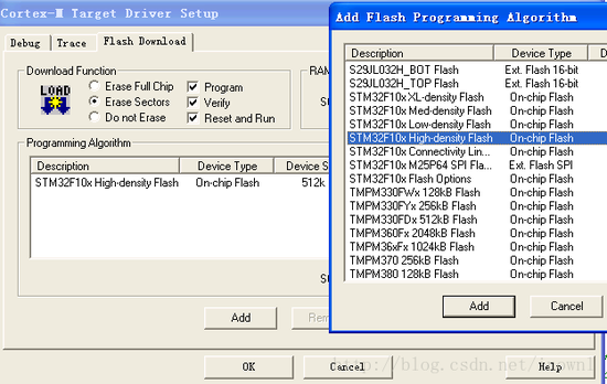

用Ulink2时,有时候keil提示 no Jlink found ,可以在utilities 里设置默认的flash下载器,并在setting里设置flash芯片型号。若仍旧连不上,重插Ulink2试试。
调试时,看到某变量值为'????'  尝试一下方法:
修改 debug里的setting中的download to Flash ,不要选中。如下图

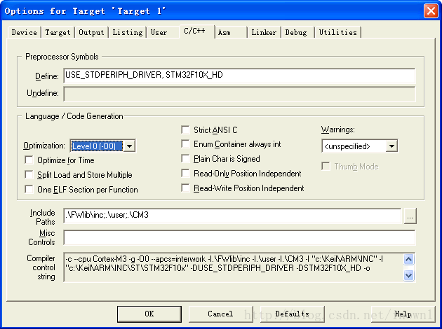

看下编译器的优化等级,设置为0。等级较高会优化无用的中间变量。
