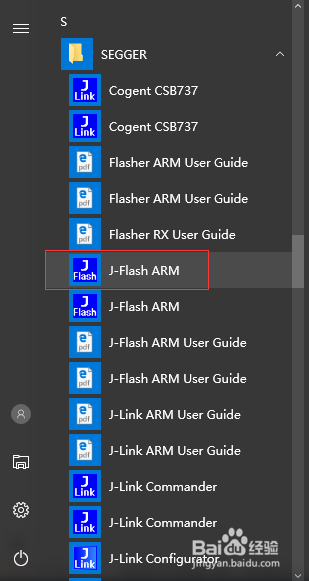

使用J-LINK仿真器下载HEX文件到STM32芯片
  1. STM32使用J-LINK下载HEX文件

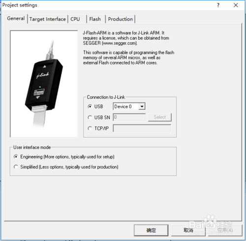

  4. 在“General”页,选择“USB”,如下图:

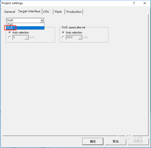

  5. 在“Target Interface”页,选择“SWD”,JTAG速度设置为“Auto selection”,如下图
  6. STM32使用J-LINK下载HEX文件

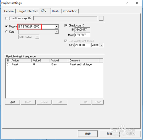

  7. 在“CPU”页,选择开发板的CPU型号:ST STM32F103VC,如下图:

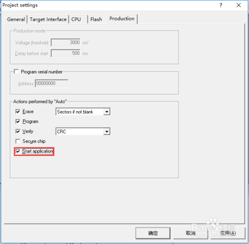

  9. 在“Production”页,我们把“Start application”选上,则在下载成功之后,程序会自动运行。

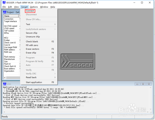

  12. 我们点击“Target”—》“Connect”,开始连接目标板:
  13. STM32使用J-LINK下载HEX文件
  14. 连接成功会有提示信息,如下边的状态拦:
  15. Connecting ...
     - Connecting via USB to J-Link device 0
     - J-Link firmware: V1.20 (J-Link ARM V8 compiled Nov 28 2014 13:44:46)
     - JTAG speed: 2000 kHz (Auto)
     - Initializing CPU core (Init sequence) ...
        - Initialized successfully
     - Connected successfully

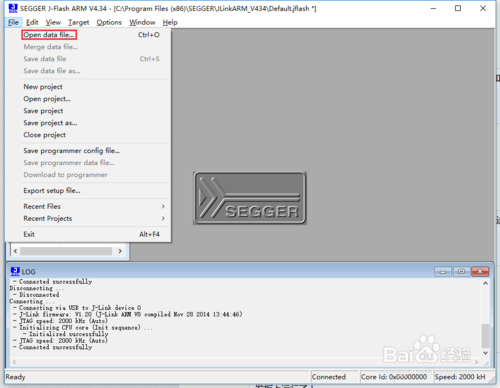

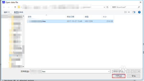

  16. 接着,我们在“File”—》“Poen data file”中打开烧录的HEX文件,如图:
  17. STM32使用J-LINK下载HEX文件
  18. 加载完成后,选择“Target”—》“Auto”或者快捷键“F7”进行自动烧录:烧写成功!如下图:

  • 在“Target Interface”页,选择“SWD”,不是“JTAG”
