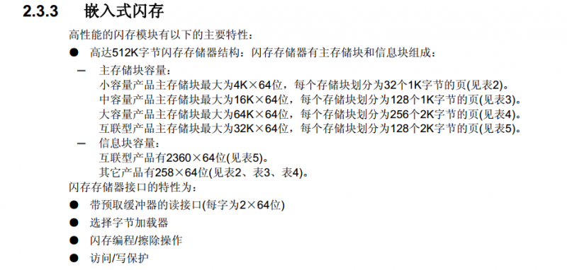

       STM32的FLASH是用来存储主程序的,ST公司为了节约成本,没有加入 EEPROM,但是许多场合下我们需要用EEPROM;不过FLASH的容量还是可观的,我们可以利用FLASH模拟EEPROM。

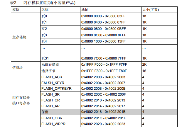

       根据《STM32F10X闪存编程》中的介绍,FLASH除了保存用户代码的部分,其余部分我们是可以利用其作为数据存储使用的。stm32的FLASH分为主存储块和信息块。主存储块用于保存具体的程序代码和用户数据,信息块用于负责由stm32出厂是放置2KB的启动程序(Bootloader)并锁死,用户无法更改。选项字节存储芯片的配置信息及对主存储块的保护信息。STM32的FLASH主存储块按页组织,有的产品每页1KB,有的产品每页2KB。页面典型的用途就是用于按页擦除FLASH。从这点来看,页面有点像通用FLASH的扇区。

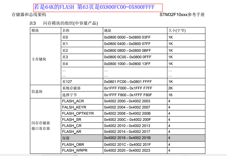

      通常情况下程序也不会把FLASH写满;在没满的时候我们可以把最后一或两页用来模拟EEPROM;这样我们就可以不用在外部另外来加EEPROM了。下面是STM32F103中文手册关于FLASH的截图;由于我用的是STM32C8T6做的实验;手册中没有给STM32C8T6的FLASH的地址信息,容量是64K,可以算出第63页地址是0X800FC00-0X800FFFF。
