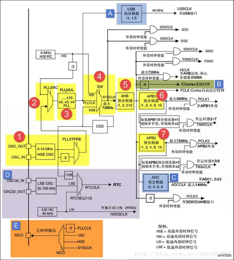

RCC :reset clock control 复位和时钟控制器。主要讲解时钟部分,特别是要着重理解时钟树,理解了时钟树,STM32 的一切时钟的来龙去脉都会了如指掌。
一、RCC主要作用——时钟部分
设置系统时钟SYSCLK、设置AHB分频因子(决定HCLK是多少)、设置APB2分频因子(设定PCLK2等于多少)、设置APB1分频因子(决定PCLK1等于多少);控制AHB/APB2/APB1这3条总线开启,控制每个外设时钟的开启。
对于SYSCLK、HCLK、PCLK2、PCLK1这4个时钟的配置一般是:PCLK2=HCLK=SYSCLK=PLLCLK=72MHz,PCLK1=HCLK/2=36MHz.这个配置是库函数的标准配置。
二、系统时钟
STM32时钟树
系统时钟包括了:
1.HSE高速外部时钟(常用8MHz无源晶振);
2.PLL时钟源(来源有HSE和HSI/2,一般选HSE作为时钟来源);
3.PLL时钟PLLCLK(通过设置PLL的倍频因子,一般8Mx9=72MHz,72MHz是官方推荐稳定运行时钟,最高128MHz);
4.系统时钟SYSCLK(一般SYSCLK=PLLCLK=72MHz);
5.AHB总线时钟HCLK(是系统时钟SYSCLK经过AHB分频器分频后得到的时钟,也就是APB总线时钟,一般设置1分频,HCLK=SYSSCLK=72MHz);
6.APB2总线时钟HCLK2(APB2总线时钟PCLK2由 HCLK经过高速APB2预分频器得到,分频因子可以是:[1,2,4,8,16],具体由时钟配置寄存器CFGR的位13-11:PPRE2[2:0]决定,一般设置为 1 分频,即 PCLK2 = HCLK =72M);
7.APB1总线时钟HCLK1(APB1 总线时钟 PCLK1 由 HCLK 经过低速 APB 预分频器得到,HCLK1 属于低速的总线时钟,最高为 36M,这里只需粗线条的设置好 APB1 的时钟即可。我们这里设置为 2分频,即 PCLK1 = HCLK/2 = 36M)设置系统时钟函数在库函数system_stm32f10x.c

三、其他时钟
1. USB时钟
USB 时钟是由 PLLCLK 经过 USB 预分频器得到,分频因子可以是:[1,1.5],具体的由时钟配置寄存器 CFGR的位 22:USBPRE配置。USB的时钟最高是 48M,根据分频因子反推过来算 ,PLLCLK 只 能 是 48M 或 者 是 72M。 一 般我 们 设 置 PLLCLK=72M ,USBCLK=48M。USB 对时钟要求比较高,所以 PLLCLK 只能是由 HSE 倍频得到,不能使用 HSI倍频。
2. Cortex系统时钟
Cortex 系统时钟由 HCLK 8 分频得到,等于 9M,Cortex 系统时钟用来驱动内核的系统定时器 SysTick,SysTick 一般用于操作系统的时钟节拍,也可以用做普通的定时。
3. ADC时钟
ADC时钟由PCLK2经过ADC预分频器得到,分频因子可以是[2,4,6,8],具体的由时钟配置寄存器 CFGR的位 15-14:ADCPRE[1:0]决定。很奇怪的是怎么没有 1分频。ADC时钟最高只能是 14M,如果采样周期设置成最短的 1.5 个周期的话,ADC 的转换时间可以达到最短的 1us。如果真要达到最短的转换时间 1us 的话,那 ADC 的时钟就得是 14M,反推PCLK2 的时钟只能是:28M、56M、84M、112M,鉴于 PCLK2 最高是 72M,所以只能取28M和 56M。
4. RTC时钟、独立看门狗时钟
RTC 时钟可由 HSE/128 分频得到,也可由低速外部时钟信号 LSE 提供,频率为32.768KHZ,也可由低速内部时钟信号 HSI 提供,具体选用哪个时钟由备份域控制寄存器BDCR的位9-8:RTCSEL[1:0]配置。独立看门狗的时钟由LSI提供,且只能是由LSI提供,LSI是低速的内部时钟信号,频率为 30~60KHZ直接不等,一般取 40KHZ。
5. MCO时钟输出
MCO 是 microcontroller clock output 的缩写,是微控制器时钟输出引脚,在 STM32 F1系列中 由 PA8 复用所得,主要作用是可以对外提供时钟,相当于一个有源晶振。MCO 的时钟来源可以是:PLLCLK/2、HSI、HSE、SYSCLK,具体选哪个由时钟配置寄存器CFGR的位 26-24:MCO[2:0]决定。除了对外提供时钟这个作用之外,我们还可以通过示波器监控 MCO引脚的时钟输出来验证我们的系统时钟配置是否正确。
四、如何配置系统时钟
1、使用HSE
将HSE经过PLL倍频之后作为系统时钟,通常的配置是:HSE=8MHz,PLL的倍频因子为9,系统时钟SYSCLK=72MHz。在程序来到main函数之前,启动文件statup_stm32f10x_hd.s已经调用SystemInit()函数,把系统时钟初始化为72MHz,SystemInit()函数在库文件system_stm32f10x.c中定义。
2.使用HSI
如果PLL的时钟来源是HSE,那么当HSE故障时,不仅HSE不能使用,连PLL也会关闭,此时系统会自动切换HSI为系统时钟,此时SYSCLK=HSI=8MHz,如果没有开启CSS和CSS中断的话,整个系统只能在低速率运行,跟系统瘫痪没什么两样。如果开启了CSS,当HSE故障,可以在CSS中断中采取补救措施,使用HSI,并把系统时钟设置为更高的频率,最高是64MHz,一般足够使用如ADC/SPI等,但是思考原来SYSCLK=72MHz,现在外设时钟肯定都变了,外设工作会被打乱。我们是不是在设置 HSI 时钟的时候,也重新调整外设总线的分频因子,即 AHB,APB2 和 APB1 的分频因子,使外设的时钟达到跟 HSE 没有故障之前一样。但是这个也不是最保障的办法,毕竟不能一直使用 HSI,所以当 HSE 故障时还是要采取报警措施。
