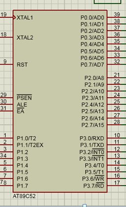

3.1 AT89C52单片机
AT89C52是一个低电压,高性能CMOS 8位单片机,片内含8k bytes的可反复擦写的Flash只读程序存储器和256 bytes的随机存取数据存储器(RAM),器件采用ATMEL公司的高密度、非易失性存储技术生产,兼容标准MCS-51指令系统,片内置通用8位中央处理器和Flash存储单元,AT89C52单片机在电子行业中有着广泛的应用。
AT89C52有40个引脚,32个外部双向输入/输出(I/O)端口,同时内含2个外中断口,3个16位可编程定时计数器,2个全双工串行通信口,2 个读写口线,AT89C52可以按照常规方法进行编程,也可以在线编程。其将通用的微处理器和Flash存储器结合在一起,特别是可反复擦写的 Flash存储器可有效地降低开发成本。
如下图3-1所示:
图3-1  AT89C52单片机3.1.1晶振电路设计

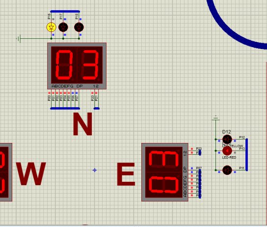

图3-3  复位电路3.2显示部分电路设计3.2.1数码管选择
此处采用的数码管时共阴极数码管,G、F、E、D、C、B、A七个端口是输入端口,对其各位进行赋值,置位则亮,复位则灭,用此来显示出相应的数字;1、2两端口用来控制高位和低位的选通显示,只要对端口置位,便可以选择该端口,并对其所代表的位进行赋值,显示。数码管如下图3-5所示。
图3-5 数码管
3.2.2十字路口交通灯设计
一条主干道和一条次干道汇合成十字路口,南北方向道路为主干道,东西方向干道为次干道。每个路口都采用了三个LED灯来显示,分别代表了红黄绿三种灯,来模拟路口交通灯的变换。LED信号灯如下图3-6所示。
图3-6 LED信号灯设计

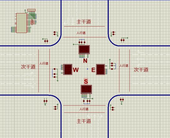

3.3系统硬件总电路图
根据设计要求和所需电路,得到系统硬件总电路图如图3-7所示。
图3-7 系统硬件总电路图

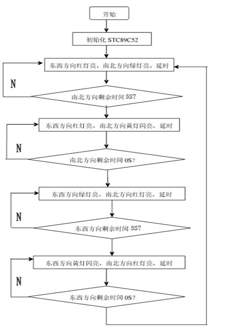

4 系统软件程序设计4.1主程序设计4.1.1总体流程图
4.2其他子程序设计
4.2.1循环流程控制思路
5 调试与仿真5.1 Proteus软件系统仿真
打开Proteus软件,按照硬件系统图3-7所示接线,连线完毕后,通过keil把编好的c语言程序转换为.hex文件,并将其放入单片机内。
设置好仿真器后,编译程序无误后调试执行程序,结果显示符合要求。

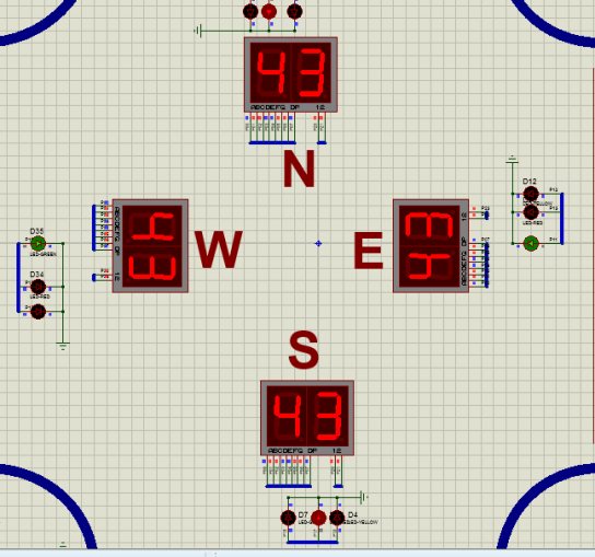

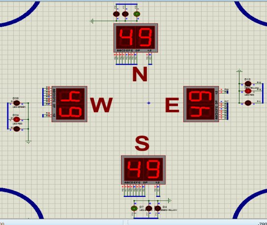

5.2仿真结果
根据功能要求分别仿真各种情况下的亮灯情况,具体如下:
1.如下图5-1仿真图所示,南北方向主干道亮绿灯,东西次干道方向亮红灯。
图5-1  南北绿灯东西红灯
2.如下图5-2所示,南北方向倒计时5s后变为黄灯,东西为绿灯。
图5-2南北黄灯东西红灯
3.如下图5-3所示,东西方向变为绿灯,南北方向变为红灯。
图5-3南北红灯灯东西绿灯
4.如下图5-4所示,东西方向在变为黄灯
