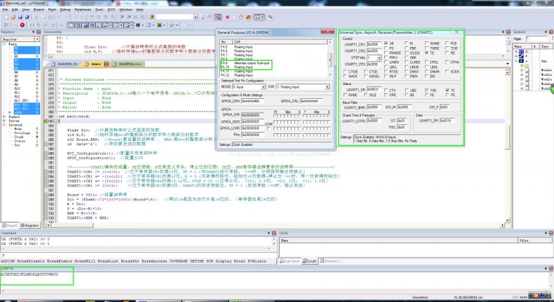

1、串行通信 软件仿真STM32通过串口USART1发送26个英文字母(配置寄存器)
 * 硬件平台:STM32F103VC
 * 学习重点:GPIOx的位绑定
 * 实现功能:软件仿真,实现STM32通过USART1发送数据
 * 配置寄存器实现(其中打开系统时钟和GPIO引脚的配置是通过库函数实现的,后面会具体讲解)

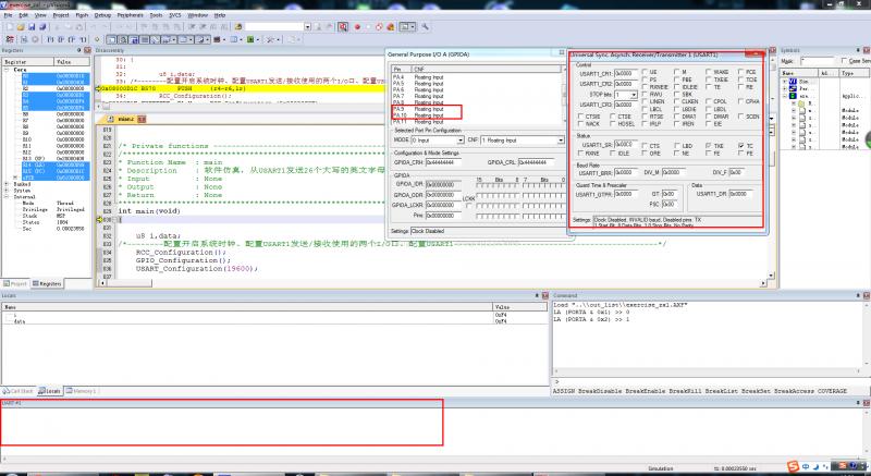

程序运行前的仿真界面:
程序运行后的仿真界面:

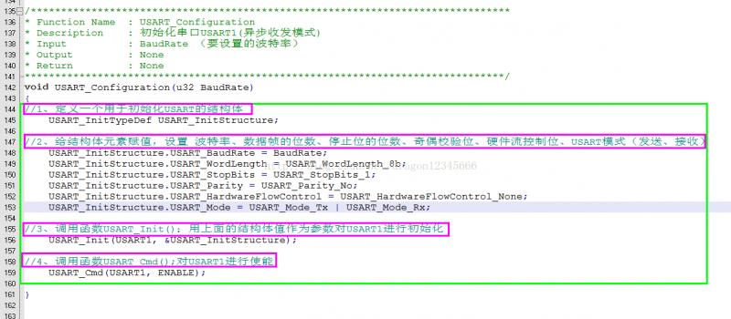

2、串行通信 软件仿真STM32通过串口USART1发送26个英文字母(调用库函数)
首先:在主函数部分先要(调用自己编写的函数)对USART要用到的I/O端口进行配置、打开系统时钟配置和对USART1进行参数配置
下图是通过调用库函数对USART1的参数进行配置,将其配置成异步收发模式、波特率用户可以自定的串口:
源程序:
 * 硬件平台:STM32F103VC
 * 学习重点:调用库函数来实现对USART的操作

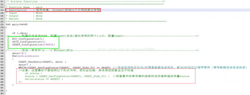

* Function Name  : main
* Description    : 软件仿真,从USART1发送26个大写的英文字母
* Input          : None
* Output         : None
* Return         : None
int main(void)
u8 i,data;
/*--------配置开启系统时钟、配置USART1发送/接收使用的两个I/O口、配置USART1---------------------------------------------*/
RCC_Configuration();
GPIO_Configuration();
USART_Configuration(19600);
/*--------发送一串字符‘A’--‘Z’到USART1的DR-----------------------------------------------------------------------------*/
data='A';
for(i=0;i<26;i++)
USART_SendData(USART1, data) ;
data++ ;
while(USART_GetFlagStatus(USART1, USART_FLAG_TC) == RESET) ;//发送完成标志位为1时便是数据发送完毕,若为0时则应让程序等待(等待数据发送发送完成)
/*注意:这里最好不要按照以下形式书写,否则会出错,具体原因我暂且还不知道
u8 status ;
status = USART_GetFlagStatus(USART1, USART_FLAG_TC) ;  //将查看状态寄存器的函数的返回值赋值给变量status
while(status == RESET) ;

* Function Name  : USART_Configuration
* Description    : 初始化串口USART1(异步收发模式)
* Input          : BaudRate (要设置的波特率)
* Output         : None
* Return         : None
void USART_Configuration(u32 BaudRate)
//1、定义一个用于初始化USART的结构体
USART_InitTypeDef USART_InitStructure;
//2、给结构体元素赋值,设置 波特率、数据帧的位数、停止位的位数、奇偶校验位、硬件流控制位、USART模式(发送、接收)
USART_InitStructure.USART_BaudRate = BaudRate;
USART_InitStructure.USART_WordLength = USART_WordLength_8b;
USART_InitStructure.USART_StopBits = USART_StopBits_1;
USART_InitStructure.USART_Parity = USART_Parity_No;
USART_InitStructure.USART_HardwareFlowControl = USART_HardwareFlowControl_None;
USART_InitStructure.USART_Mode = USART_Mode_Tx | USART_Mode_Rx;
//3、调用函数USART_Init();用上面的结构体值作为参数对USART1进行初始化
USART_Init(USART1, &USART_InitStructure);
//4、调用函数USART_Cmd();对USART1进行使能
USART_Cmd(USART1, ENABLE);
程序运行前:
程序运行后:
