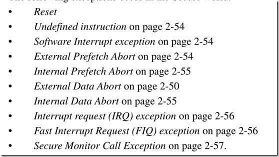

           ARM11共有10种异常,这个在ARM11的datasheet中有。
           clip_image002

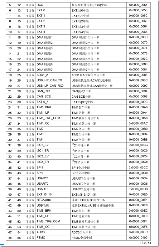

下面是中断向量表的一部分截图

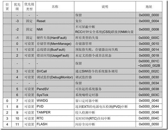

clip_image004
前面几个是系统的一些中断,后面是外设的一些中断。我们发现第一个Reset中断的地址竟然不是0x0000_0000,而是0x0000_0004。这里先记下来,后面分析。
clip_image005
上面就是外设的一些中断,可以看出,不同的外设对应不同的中断,而不同的中断有不同的地址。
这里,要说明一下,STM32的中断向量表和ARM11的中断向量表有什么区别,最大的区别就是
STM32的中断向量表的内容保存的是中断的入口地址,即当中断发生时,PC需要跳转的地址
ARM11的中断向量表的内容是异常发生时需执行的指令,即当异常发生时,PC应该执行什么指令。
所以,从上面两个区别可以得出:
ARM11的中断向量表的位置是绝对唯一的,即每个异常的地址是固定的,Reset就是0x0000_0000, irq就是0x0000_0018。
STM32的中断向量表的位置不是唯一的。即每个中断的地址是可以随意放置的。因为他存的是中断的入口地址,而不是存的指令。
还有一个区别,STM32的Reset的地址是0x0000_0004,而不是0x0000_0000。那是因为,STM32规定中断向量表的第一项内容,存的是栈的地址。这个和ARM11也不一样,ARM11的中断向量表的第一项内容就是Reset的指令。

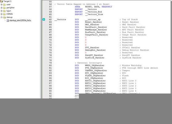

clip_image007
从STM32的启动文件分析,在代码的前面,就定义了这样一个向量表,这个就是中断向量表,里面保存的每个中断的入口地址。第一项内容就是栈的地址。依次是定义各个中断的入口地址。使用DCD    0是定义一个数据,用来占位的。

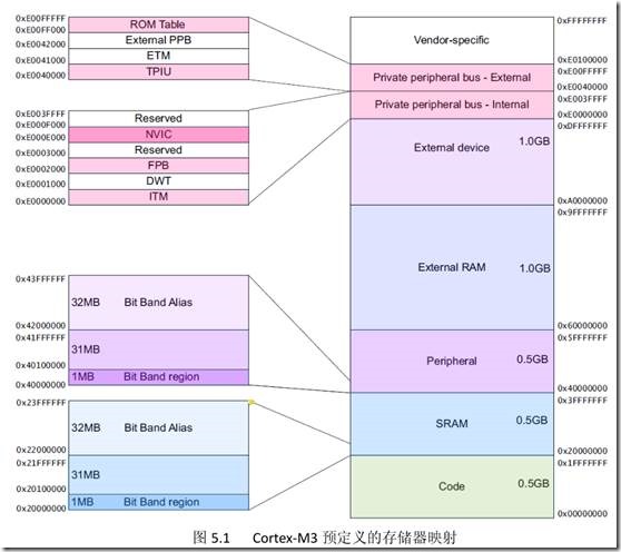

这个图,没有画出内部闪存FLASH的区域。可以看到内部是有SRAM的,地址从0x2000—_0000到0x3FFFF_FFFF。而且空间还挺大的,有0.5G空间,但是不是所有的STM32都使用了这0.5G空间,像我用的STM32F103ZET6,只有64KB的SRAM,不过已经很大了。不像ARM11,只有8K大小。所以一般STM32是不需要外加SRAM的。还有一个闪存区,图上没有画,从0x0800_0000开始,至于结束地址由芯片的FLASH大小决定的。我用的是STM32F103ZET6系列,FLASH大小是512K。看出来,这大小也不算特别大,但是一般的程序还是够了,毕竟,我们都是用STM32写裸机程序的。
   所以说,程序是可以从内部FLASH启动,或者是从SRAM启动的。

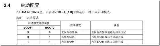

   这个就是由芯片的两个管脚来决定的。
clip_image019
我用过是主闪存和内置SRAM模式,这两个比较常见。内置SRAM模式启动一般是调试的时候用的。因为FLASH的擦除次数是有限的,调试的话会一直擦除FLASH。会影响FLASH寿命。

  定义了VECT_TAB_SRAM这个宏定义,就说明程序是从SRAM启动了,所以就要将中断向量表的基地址给映射到SRAM的起始地址中。SRAM的起始地址是0x2000_0000。
  如果没有定义这个宏的话,就说明程序从FLASH启动,所以就要将中断向量表的基地址给映射到FLASH的起始地址中。FLASH的起始地址是0x0800_0000。
  因为之前说过,STM32的中断向量表的位置是可以随意放的,可以就可以映射到内存或者是FLASH中。但是ARM11可就不行了,就必须得是0x0000_0000处。
