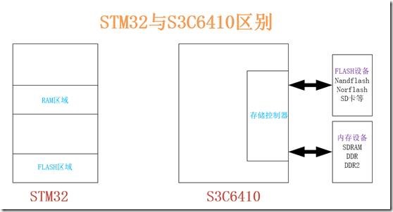

ARM11和之前学习的STM32的开发是很不一样的。STM32,都是把代码烧到STM32芯片FLASH中,然后代码从FLASH中执行,而且程序执行是不需要外部挂ram的,因为芯片的内部就集成了一定大小的ram。
而ARM11是不一样的,内部没有FLASH和ram,所以就需要外挂flash设备和ram设备,然后ARM11通过存储控制器来操作这些设备。
clip_image002
从图中就可以直观的看出区别了。对于S3C6410,因为内部没有存储器,所以需要将代码烧录到外挂的FLASH设备,这里FLASH设备可以有多种,但是一定要芯片支持的flash才行,这个在芯片的数据手册中是有说明的。程序执行,是需要内存的,所以还要外挂一个内存设备,用来执行程序,这里内存设备也可以有多种,但是也是要看芯片的数据手册看是支持哪一种内存设备。
两种的开发方式也是不同的。开发STM32程序,我们基本上都是用keil图形化界面开发,编译链接这些东西都是编译器搞定的,我们不需要写makefile,不需要写链接脚本,也不需要写启动代码,因为这些ST公司都为我们做好了。而且写的程序基本上都是用C语言写的。

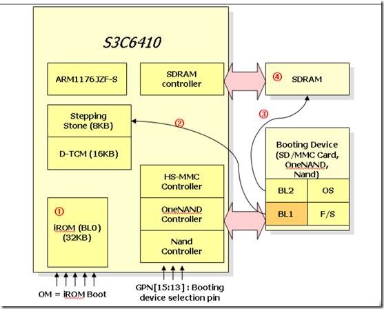

先来了解下ARM11的启动流程。
clip_image004
从ARM启动手册中截取的图。图中的BL是指bootloader。
一、 上电后,程序首先执行BL0程序,这个程序是芯片厂商固化在芯片中的程序。在这程序中,会有一些初始化东西,最重要的是对存储器控制器的初始化,使芯片能够访问外部的FLASH启动设备。
二、 BL0初始化后,会根据启动管脚的选择(因为ARM11支持多种存储介质启动),将外部启动存储设备的前8K数据给拷贝到stepping stone中,然后跳转到stepping stone执行。这个时候,执行的就是我们写的BL1程序。
三、 在BL1程序,我们会对芯片的一些寄存器进行设置,外部的一些外设进行初始化,比如nandflash,dram,串口等等。并对C语言环境进行配置,因为之后的程序有可能是用C语言写的。然后将外部存储启动设备中剩下的超过8K的程序拷贝到DRAM中,然后跳转到DRAM中执行程序。
所以,我们首先是要设定BL1的程序,在这个程序中,我们需要对芯片的一些寄存器进行设置,对外部的外设初始化,然后将FLASH中的代码拷贝到DRAM中,设置C语言环境,也就是配置堆,栈,BSS段清零。

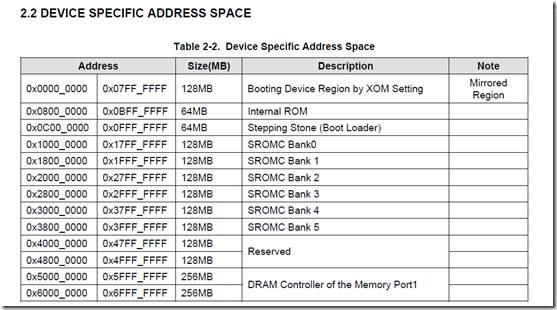

链接脚本是用来后面确定程序指令的地址用的。链接脚本中要设置代码段,数据段,bss段的链接地址。这里链接的起始地址是0x50008000,这个是内存的地址范围内,这个在数据手册中有体现。
clip_image007
从图中,看出第一个dram的地址范围是0x50000000开始,到0x5FFFFFFF结束的。所以这里将链接地址设置到这个范围内,因为后面程序会被拷贝到内存中,在内存中执行。
