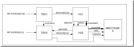

clip_image004
上图是S3C6410的中断控制器。
这里主要是VIC1和VIC0两个中断控制器,这两个控制S3C6410的64个中断。

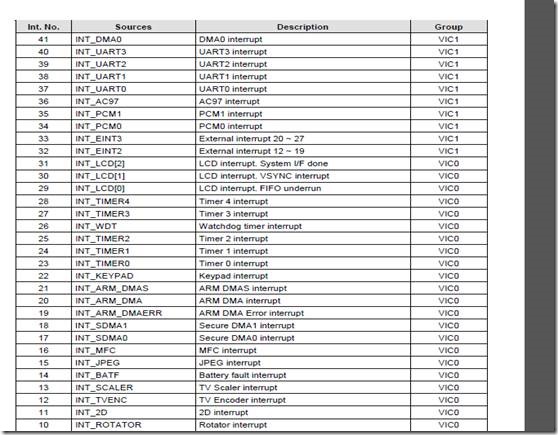

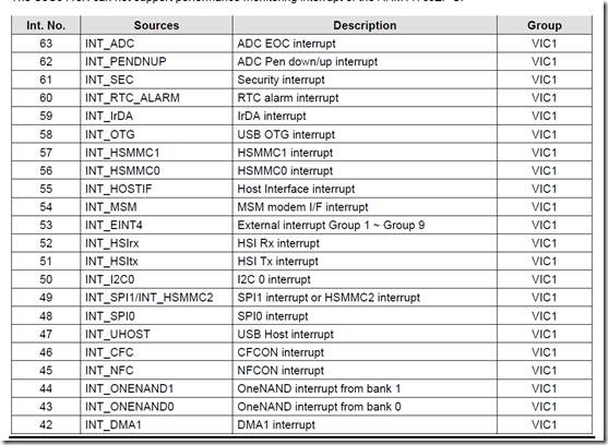

clip_image006
clip_image008
截图就截取一部分。
 第一列是中断的标号。表示这是第几个中断号。
 第二列是中断源。表示这个中断的源是什么。
 第三列是描述。说明这个中断是做什么的。
 第四列是中断属于哪个中断控制器。VIC0就说明该中断属于VIC0中断控制器,VIC1就说明该中断属于VIC1中断控制器。所以要使用对应的中断的话,就要去找对应的中断控制器。

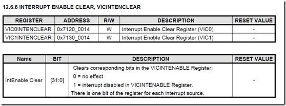

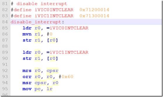

 在VICx的若干寄存器里面,有下面两个寄存器,用来无效中断源。
clip_image010
 寄存器中的每一位对应相应的中断源。往寄存器里面写1,就屏蔽了对应的中断。
这里,我们要屏蔽所有中断,所以就直接往这两个寄存器里面写入全1.
知道我们怎么做后,剩下写代码就比较容易了。
clip_image012
因为要对寄存器操作,所以第一步先定义要操作寄存器的地址。这里要操作两个寄存器,所以先用define对操作的两个寄存器的地址先定义一下。
       使用ldr伪指令,将
代码,注释也很清楚了。

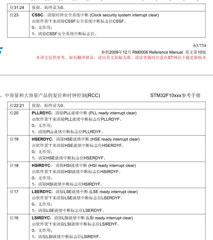

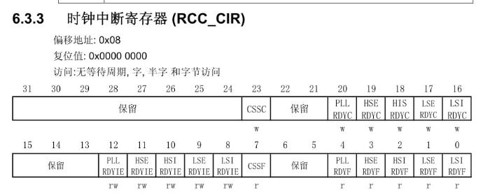

前面,是对时钟进行复位的。这里现在先不管,等到了时钟在分析。关心红色框框起来的部分。由于我使用的芯片没有定义#if判断的宏,所以就执行到空色框的部分。这里对RCC下的CIR寄存器进行配置。
查手册,这个寄存器都是和时钟中断有关的。就是将时钟的相关的中断清除以及关闭。

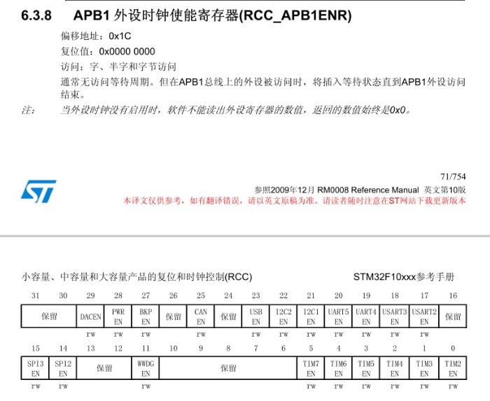

stm32通过调用这个函数,就关闭了中断和清除中断。但是这些中断都是对应时钟的。而没有对应外部中断以及一些外设的中断的。我认为的话,复位后,外部中断及外设的中断都是不使能的呢?为什么了,因为时钟没有开启。STM32比ARM11多了门控时钟这个东西。即每个外设都有对应的门控时钟,当要使用该外设的时候,要开启对应外设的时钟。复位的时候,外设时钟是默认关闭的。

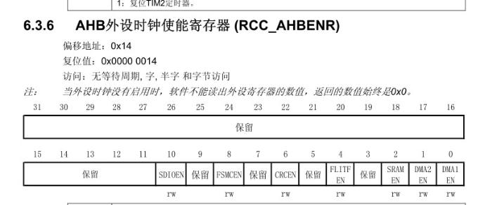

这个就看外设时钟使能寄存器就可以了,外设的话,是挂在不同的总线上的,有的在AHB总线,有的在APB1,有的在APB2上,所以就有3个寄存器来配置各个总线对应的时钟使能。

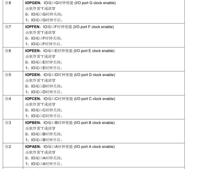

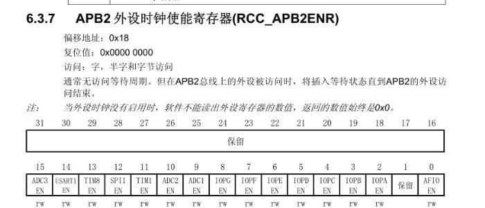

这里,就以APB2外设时钟使能说明。
复位默认值是0x0,所以每一位都是0.从列表就可以看出,0就是对应功能的时钟关闭。比如位2为0,IO端口A时钟关闭。既然端口时钟都关闭了,那中断就不会有效果,因为中断信号都进不了CPU。
但是,这复位为什么要复位时钟的中断了,因为随后就要对时钟进行配置了。将时钟配置为72M。而不是内部时钟的8M。所以不关闭时钟的相关中断的话,配置的时候就会产生中断。
