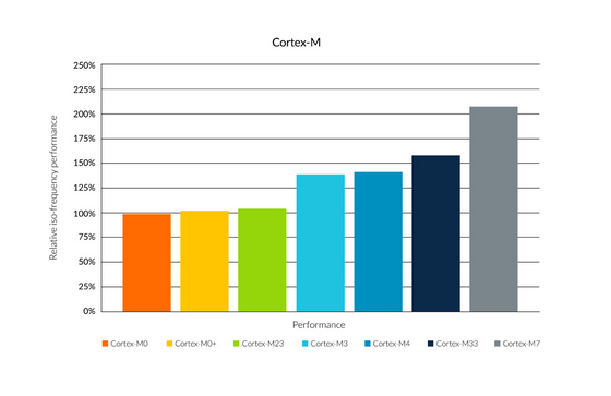

  ARM公司提供了Cortex-M系列处理器的官方性能对比柱状图:
性能指标柱状图

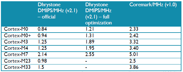

  关于各处理器具体指标数值如下:
性能指标具体值

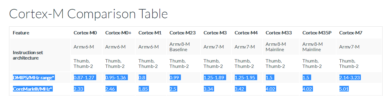

  2019年6月同步最新的ARM官方指标数值如下:
性能指标具体值
