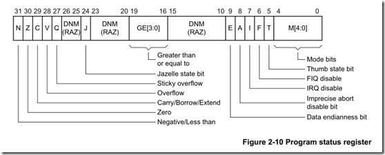

 这些模式是在CPSR寄存器中设置的。
如下是CPSR寄存器。在最低5位设置处理器的模式。
clip_image003

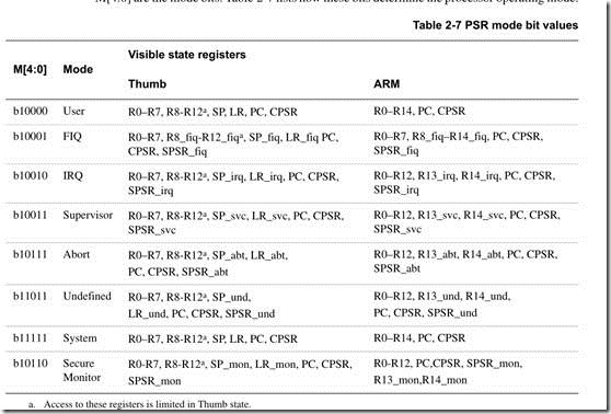

以下是5位值对应的模式。
  clip_image005
图中表的后面有跟着寄存器,这是代表在这个模式下,可以访问的寄存器。

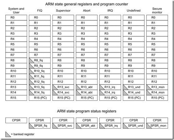

        我们知道ARM11是有16个寄存器,R0-R15。但是,在不同的模式下,这16个寄存器有的不一样的。即每个模式有自己的寄存器。
clip_image007
上图,是各个模式下,寄存器的表。
其中R0-R7、R15寄存器和CPSR寄存器,是所有模式都共有的。但是R8-R14就不一样了,有的模式有自己对应的R8-R14寄存器。比如FIQ模式,就有自己的R8-R14,和其他模式的R8-R14不共用。所以这才叫快中断,因为跳转到快中断后,不用备份原来的R8-R14寄存器,因为用的是自己的寄存器。还可以看到,其他模式都是自己的R13寄存器,也就是堆栈寄存器,所以在这些模式下,使用C语言的话,是要重新定义R13的值的。

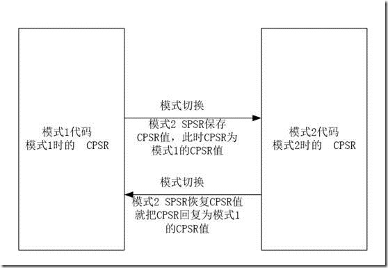

       除了用户模式和系统模式外,其他模式都有SPSR寄存器。这个寄存器就是用来备份跳转模式切换之前那个模式的CPSR的值。这样之前模式的CPSR的值才不会丢失。这样,在切回原模式时,再将SPSR的值给CPSR,就把原模式的CPSR的值也恢复了。因为CPSR的值是很重要的,所以要保证不能丢失。

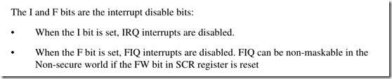

使用orr指令对r0的后8位值设置为’b11010011。后面5位是10011,设置为SVC模式了。前面7位和6位也给设置1了。
clip_image011
从上图,看出7位和6位是普通控制中断和快中断的。
clip_image013
从手册中得到,当置1,表示disable对应的中断,这里就是关闭所有中断。
