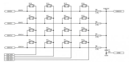

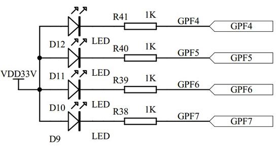

二、硬件的原理图(LED和按键)
1、LED灯的原理图:

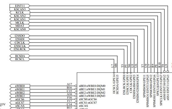

2、按键的原理图:
按键的接线资源:
KSCAN0 -> GPE11    KSCAN1 -> GPG6     KSCAN2 -> GPE13      KSCAN3 -> GPG2
EINT0  -> GPF0     EINT2  -> GPF2    EINT11 -> GPG3     EINT19 -> GPG11
三、程序的主要原理:
主要涉及到K1,K2, K3, K4这四个按键,要用查询的方式进行判断哪个键被按下去了,因此将EINT11, EINT19设置为输入,用于读取,将KSCAN0,KSCAN1, KSACAN2,设置为输出,并分别设置为0,1,1或1,0,1或1,1,0这三种情况下,这样可用于区分K1、K2、K3中哪个键按下去,例如先让KSCAN0~2 = 011,那么K1被按下时,EINT19才会变为低电平,这时K2按下时,EINT19不会变低,这样就区分了按键K1和K2,区分其它按键原理一样。

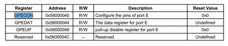

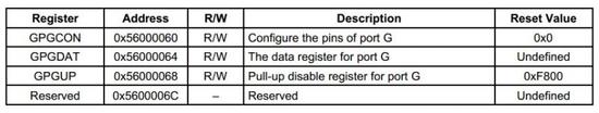

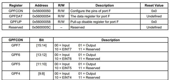

四、寄存器的配置
1、有关LED的寄存器的配置:(设置GPF4-GPF7为输出)
2、按键方面涉及到寄存器配置(设置相关寄存器输入输出):
