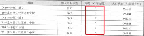

中断号是指单片机中的几个中断源的序号,列表如下(红方框内内容)
图1.51单片机中的中断源
        此序号是编译器识别不同中断的唯一符号,在程序编写中定要写正确。
“using 工作组”是指这个中断函数使用单片机内存中4组工作寄存器中的哪一组,C51编译器在编译程序时会自动分配工作组,因此这句话经常被省略不写。

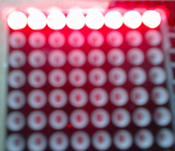

此源程序经编译链接生成可执行文件后,下载到单片机中,按下key对应的按键时,流水灯1就会以1s的高低电平交换显示。照片一张作为纪念:
图2.闪烁的流水灯
3.程序分析
程序从main函数出开始运行。自在main函数中对个寄存器初始化后,待按键按下(TR1=1)时,定时器1开始从当前值开始计时,当计数计满溢出时,TCON的TF1向CPU申请中断从而进入中断函数内执行中断函数内的语句,当把中断函数内的语句执行完毕后,再返回到main函数开始中断处。当在中断函数中重新给定时器赋新值后(若不赋新值,则从0开始计),则将又会过与原来一样长的时间后发生中断。
此程序的中断周期是50ms(晶振频率为11.0592)。此程序随时等待按钮被按下,只有按钮被按下时才开始计时,中断程序才会生效。定时器被启动后,将会以50ms的周期进行中断产生,当计满1s时,流水灯的状态反转一次。当计满5s后定时器再次被关闭。程序重新等待按钮被按下。
