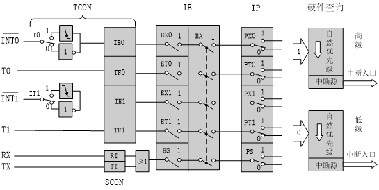

中断的结构图
 这里写图片描述
其中一些说明:
1、(P3.2)可由IT0(TCON.0)选择其为低电平有效还是下降
沿有效。当CPU检测到P3.2引脚上出现有效的中断信号时,
中断标志IE0(TCON.1)置1,向CPU申请中断。
2、(P3.3)可由IT1(TCON.2)选择其为低电平有效还是下降沿有效。当CPU检测到P3.3引脚上出现有效的中断信号时,中断标志IE1(TCON.3)置1,向CPU申请中断。
3、TF0(TCON.5),片内定时/计数器T0溢出中断请求标志。当定时/计数器T0发生溢出时,置位TF0,并向CPU申请中断。
4、TF1(TCON.7),片内定时/计数器T1溢出中断请求标志。当定时/计数器T1发生溢出时,置位TF1,并向CPU申请中断。
5、RI(SCON.0)或TI(SCON.1),串行口中断请求标志。当串行口接收完一帧串行数据时置位RI或当串行口发送完一帧串行数据时置位TI,向CPU申请中断。

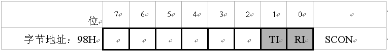

SCON中断标志
 这里写图片描述
RI(SCON.0),串行口接收中断标志位。当允许串行口接收数据时,每接收完一个串行帧,由硬件置位RI。注意,RI必须由软件清除。
TI(SCON.1),串行口发送中断标志位。当CPU将一个发送数据写入串行口发送缓冲器时,就启动了发送过程。每发送完一个串行帧,由硬件置位TI。CPU响应中断时,不能自动清除TI,TI必须由软件清除。

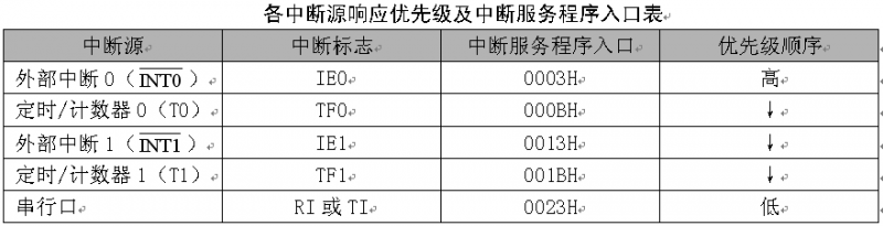

关于优先级:
51单片机中断优先级:
CPU同时接收到几个中断时,首先响应优先级别最高的中断请求。
正在进行的中断过程不能被新的同级或低优先级的中断请求所中断。
正在进行的低优先级中断服务,能被高优先级中断请求所中断。
为了实现上述后两条原则,中断系统内部设有两个用户不能寻址的优先级状态触发器。其中一个置1,表示正在响应高优先级的中断,它将阻断后来所有的中断请求;另一个置1,表示正在响应低优先级中断,它将阻断后来所有的低优先级中断请求。
同一优先级中的中断申请不止一个时,则有中断优先权排队问题。同一优先级的中断优先权排队,由中断系统硬件确定的自然优先级形成,其排列如所示:
这里写图片描述

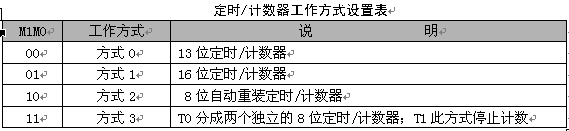

M1M0:工作方式设置位。定时/计数器有四种工作方式,由M1M0进行设置。
定时器4种工作方式
这里写图片描述
