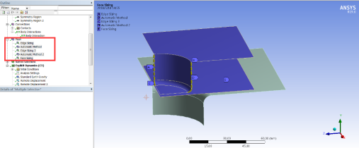

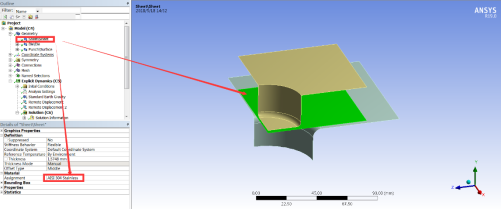

问题描述:针对如下模型,模拟冲压过程,具体工况设置为:Bottom Die为固定,将Top Die向下压25.4mm。其中由于TOP DIE和Bottom die刚度较大,并且我们主要关心Blank变形情况,因此将Bottom Die和Top Die设置为刚体,同时由于模型及边界条件均符合对称条件,因此文中取1/4对称模型。
      其中Blank材料为AISI 304 Stainless,该材料特性为温度相关特性,材料本构模型选取为Bilinear Isotropic Hardening,具体参数如下所示:
      根据前面所述在Explicit Str中进行冲压仿真的流程,在Workbench平台下建立如下的工作流程:
具体分析过程如下:
①      点击进入Explicit Str模块 的C4 Model选项,分配材料属性;
②      由于该模型取1/4,需设置对称边界条件;

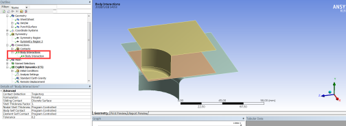

③      显式动力学中一般不使用隐式中常用的接触对方式,而使用通用接触技术;
④      根据该模型特征,对其进行映射划分,同时网格尺寸设置为2.5mm

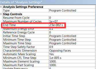

⑤      Analysis settingi中,设置end time为2.5e-2s;

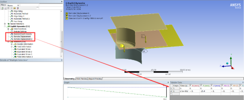

⑥      对Top Die施加向下25.4mm位移,并考虑重力影响;

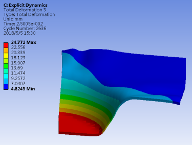

⑦      进行计算,得到冲压结束后的Blank状态;

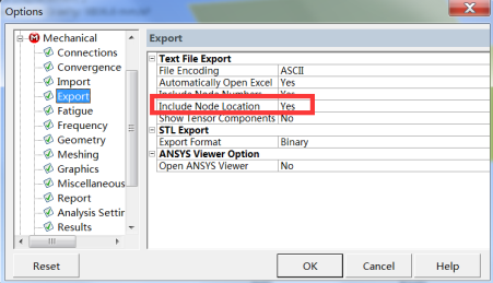

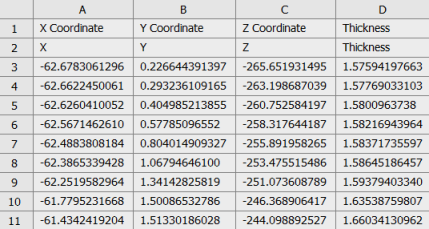

⑧      进行如下设置Tools——Options——Export——Include Node Location——Yes,确保输出的厚度文件及应力文件中包含节点坐标信息;

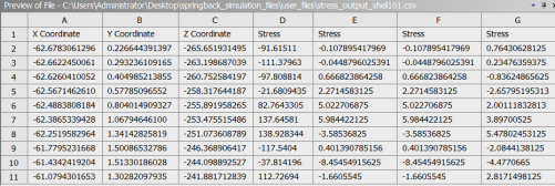

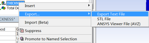

⑨      在后处理中插入Thickness、三个方向的Normal Stress、Shear Stress,并右键Export,将导出的Excel文件另存为csv格式;

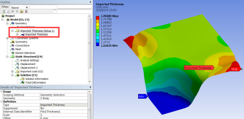

⑩      在F项的External Data中读入Thickness的csv文件,并刷新;
⑪      点击D项的D3 Model,在import Thickness右键Import,得到冲压完成后的Blank厚度分布图;

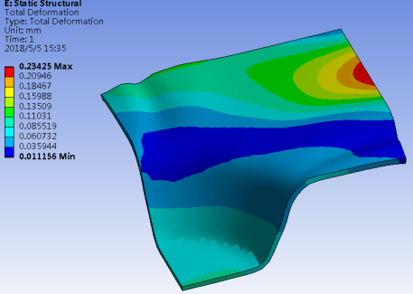

⑫      在G项的External Data中读入各方向的应力csv文件,并刷新;

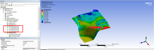

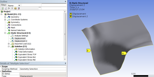

⑬      点击E项的E4 setup,设置边界条件,由于该模型为对称边界条件,因此进行如下设置;
⑭      使用import load选项,右键import应力分布;
⑮      点击solve求解,得到回弹分析结果。
