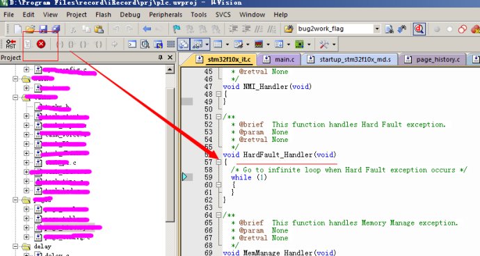

a.仿真,运行程序的时候点红色X进入异常

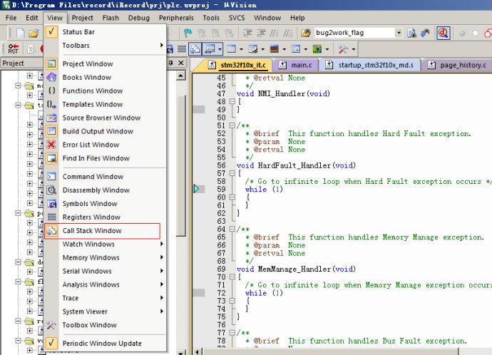

b.调出堆栈窗口,也就是黑匣子

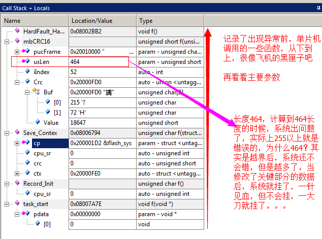

c.查找问题
关于stm32 <wbr> <wbr>HardFault_Handler <wbr>异常的处理 <wbr>死机,估计这是网上最全的吧

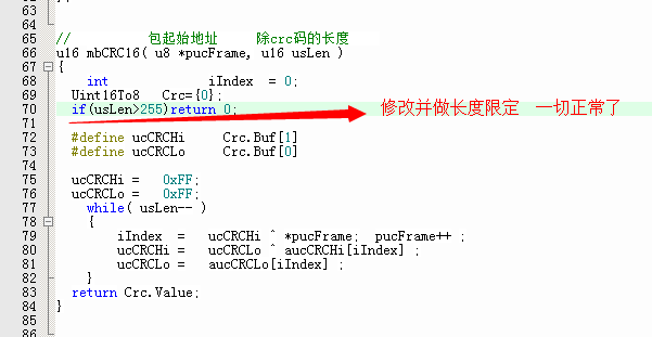

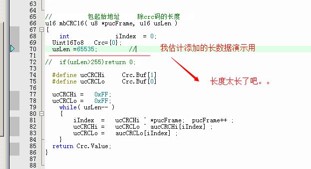

d.找出出错的函数
e.解决问题
