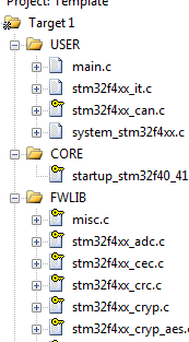

最近在学习Stm32F4xx开发板,开始搭建固件库上面已经让我非常烦恼。因为按照之前的教程搭建完固件库后,程序编译总是出现错误。看了一遍发现网上F4xx系列的靠谱的搭建教程不多。
解决方法为:删去固件库的一个外设,路径为Target/FWLIB/stm32f4xx_fmc.c(如下图所示),因为这个外设时给F2和F3系列控制板用的,所以F4系列在编译的时候就会经常报错。
