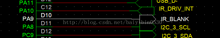

在开发板上调试代码,开发板上的PA9是floating input 。 然后贴片的时候我们的板子应用了这个引脚并且设置为GPIO_MODE_OUTPUT_PP。
最后引起的问题是USB不能正常通信。
最后查看手册看到如下描述:
Note: When VBUS sensing feature is enabled, PA9 should be left at their default state (floating
input), not as alternate function. A typical 200 μA current consumption of the embedded
sensing block (current to voltage conversion to determine the different sessions) can be
observed on PA9 when the feature is enabled.
最后不得不修改代码如下:
USBD_StatusTypeDef  USBD_LL_Init (USBD_HandleTypeDef *pdev)
  /* Init USB_IP */
  if (pdev->id == DEVICE_FS) {
  /* Link The driver to the stack */
  hpcd_USB_OTG_FS.pData = pdev;
  pdev->pData = &hpcd_USB_OTG_FS;
  hpcd_USB_OTG_FS.Instance = USB_OTG_FS;
  hpcd_USB_OTG_FS.Init.dev_endpoints = 4;
  hpcd_USB_OTG_FS.Init.speed = PCD_SPEED_FULL;
  hpcd_USB_OTG_FS.Init.dma_enable = DISABLE;
  hpcd_USB_OTG_FS.Init.ep0_mps = DEP0CTL_MPS_64;
  hpcd_USB_OTG_FS.Init.phy_itface = PCD_PHY_EMBEDDED;
  hpcd_USB_OTG_FS.Init.Sof_enable = DISABLE;
  hpcd_USB_OTG_FS.Init.low_power_enable = DISABLE;
  hpcd_USB_OTG_FS.Init.lpm_enable = DISABLE;
  //hpcd_USB_OTG_FS.Init.vbus_sensing_enable = ENABLE;
  hpcd_USB_OTG_FS.Init.use_dedicated_ep1 = DISABLE;
  if (HAL_PCD_Init(&hpcd_USB_OTG_FS) != HAL_OK)
    Error_Handler();
  HAL_PCDEx_SetRxFiFo(&hpcd_USB_OTG_FS, 0x80);
  HAL_PCDEx_SetTxFiFo(&hpcd_USB_OTG_FS, 0, 0x40);
  HAL_PCDEx_SetTxFiFo(&hpcd_USB_OTG_FS, 1, 0x80);
  return USBD_OK;
屏蔽标红部分,USB就能够正常通信。
