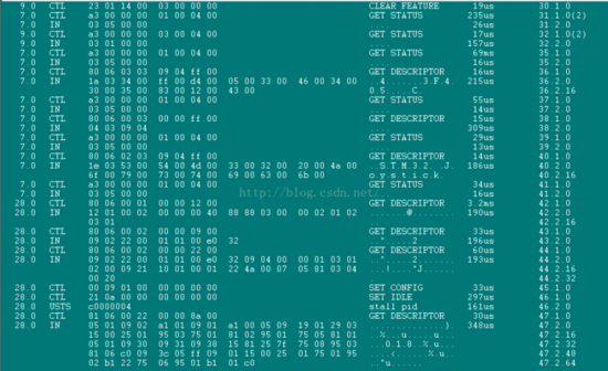

    通过我调试发现,在完成复位中断后,主机好像并没有发送获取描述符的命令,在这个过程中,系统两次进入挂起中断,然后触发唤醒中断,然后复位中断。我个人的理解是,这段时间因为stm32没有收到sof,所有触发挂起中断,当设备发送获取设备描述符命令时,触发唤醒中断,在唤醒中断中,系统设置恢复正常工作。至于最后的复位请求,我表示我也不知道了。。。(这里需要说一下,在移植的挂起中断处理程序中,针对stm32部分也做了挂起处理,我觉得(实际上是我看以前的前辈们都觉得)这样做没必要。所以,只保留了USB挂起,而对整个stm32的挂起被屏蔽掉了。)
(此时pInformation->ControlState=IN_DATA, bDeviceState=UNCONNECTED)

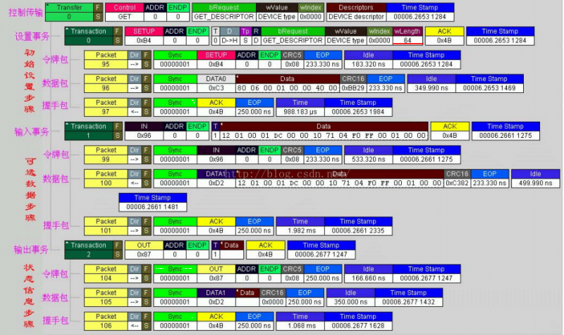

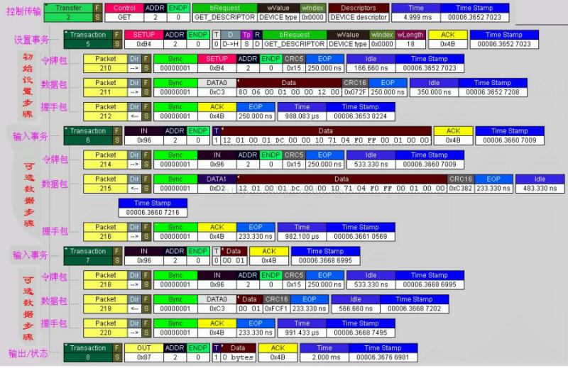

1、获取设备描述符
注:packet包是实际传输时的数据包。
    首先是建立连接阶段,在经过漫长的等待以后,主机发出对地址0、端点0发出SETUP令牌包和数据包,然后设备返回ACK包。点0寄存器的CTR_RX被置位为1, ISTR的CTR置位为1, DIR=1, EP_ID=0,表示端点0接收到主机来的请求数据。此时设备已经ACK主机,将触发正确传输完成中断。程序进入CTR_LP();中断,我们来详细看一下

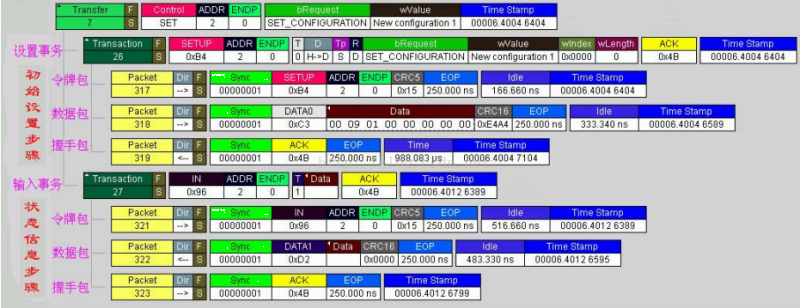

    接下来就是可选的数据传输阶段。主机首先发一个 IN令牌包,由于端点0发送有效, SIE将数据返回主机。主机方返回一个 ACK后,主机发送数据的 CTR标志置位, DIR=0, EP_ID=0,表明主机正确收到了用户发过去的描述符。固件程序由此进入IN中断。所以接下来进入用 In0_Process()进行处理。但是此时设备描述符返回成功了。同样的在用In0_Process()函数中,其目的只是期待主机的0状态字节输出了。
uint8_tIn0_Process(void)
  uint32_t ControlState =pInformation->ControlState;
  if ((ControlState == IN_DATA) || (ControlState == LAST_IN_DATA))
    DataStageIn();//此次调用后,当前状态变成WAIT_STATUS_OUT,表明设备等待状态过程,主机输出0字节
    /* ControlState may be changed outside thefunction */
  else if (ControlState == WAIT_STATUS_IN)
  else
    ControlState = STALLED;
  pInformation->ControlState = ControlState;
  return Post0_Process();

    主机收到18个字节的描述符后,进入状态事务过程,此过程的主句发送令牌包为OUT,和0字节的数据包,设备需要回一个ACK。中断处理程序会进入Out0_Process()。由于此时状态为WAIT_STATUS_OUT,所以执行以下这段
uint8_t Out0_Process(void)
  if ((ControlState == IN_DATA) ||(ControlState == LAST_IN_DATA))
  else if ((ControlState == OUT_DATA) ||(ControlState == LAST_OUT_DATA))
  else if (ControlState ==WAIT_STATUS_OUT)
    (*pProperty->Process_Status_OUT)();//空函数什么也没干
  /* Unexpect state, STALL the endpoint */
  else
2、主机发送复位命令
    获取设备描述符后,主机再一次复位设备。设备又进入初始状态

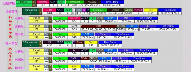

3、设置地址
    1)重新从复位状态开始
    在第一次获取设备描述符后,程序使端点 0 的发送和接收都无效,状态也设置为STALLED,所以主机先发一个复位,使得端点 0接收有效。 虽然说在 NAK和STALL状态下,端点仍然可以响应和接收 SETUP包。
    2)设置地址的建立阶段:
    主机先发一个 SETUP令牌包,设备端 EP0的 SETUP标志置位。然后主机发了一个OUT 包,共 8个字节,里面包含设置地址的要求(USB标准设备请求)。设备在检验数据后,发一个 ACK握手包。同时 CTR_RX 置位,CTR置位。数据已经保存到 RxADDR 所指向的缓冲区。此时 USB产生数据接收中断。由于 CTR_RX和 SETUP同时置位, 终端处理程序调用 Setup0_Process(),所做的工作仍然是先填充 pInformation结构, 获取请求特征码、 请求代码和数据长度。由于设置地址不会携带数据,所以接下来调用 NoData_Setup0()。执行以下代码:

    USB_StatusIn(); //这句话是一个关键,它是一个宏,实际是准备好发送 0 字节的状态数据包。 因为地址设置没有数据过程, 建立阶段后直接进入状态阶段,主机发 IN令牌包,设备返回 0 字节数据包,主机再 ACK。
    它对应的宏是这样的:
#define USB_StatusIn() Send0LengthData() //准备发送 0 字节数据
#define Send0LengthData() { _SetEPTxCount(ENDP0, 0); \
vSetEPTxStatus(EP_TX_VALID); \ //设置发送有效,发送字节数为 0}
    3)设置地址的状态阶段:
    而前面把状态设置为 WAIT_STATUS_IN是给 IN令牌包的处理提供指示。因为建立阶段结束以后, 主机接着发一个 IN 令牌包, 设备返回 0 字节数据包,主机返回ACK包,进入中断。本次中断由 IN0_Process()函数来处理,追踪进入,它执行以下代码:
uint8_t In0_Process(void)
 uint32_t ControlState = pInformation->ControlState;
    if ((pInformation->USBbRequest== SET_ADDRESS) &&
        (Type_Recipient == (STANDARD_REQUEST |DEVICE_RECIPIENT)))
     SetDeviceAddress(pInformation->USBwValue0);
     pUser_Standard_Requests->User_SetDeviceAddress();//这个函数就一个赋值语句, bDeviceState = ADDRESSED。
    (*pProperty->Process_Status_IN)();
 else

4、从新地址获取设备描述符
因为过程类似,这里就简单说一下
    1)上一阶段末尾的状态
    端点 0的发送和接收都设置为: STALL,只接收 SETUP令牌包。
    2)建立阶段:主机发令牌包、数据包、设备回应ACK
    产生数据接收中断,且端点 0 的SETUP 置位,调用 Setup0_Process() 函数进行处理。在Setup0_Process()中,因为主机发送了请求数据 8 个字节。由调用Data_Setup0()函数进行处理。 首先是获取设备描述符的长度,描述符的起始地址,传送的最大字节数,根据这些参数确定本次能够传输的字节数,然后调用DataStageIn()函数进行实际的数据传输操作,设备描述符必须在本次中断中就写入发送缓冲区,因为很快就要进入数据阶段了。在函数处理的最后:
USB_StatusOut();/* 本来期待 IN令牌包,但用户可以取消数据阶段,一般不会用到 */
    3)数据阶段:主机发IN包,设备返回数据,主机发ACK
    本次操作会产生数据发送完成中断, 由 In0_Process(void)来处理中断, 它也调用DataStageIn()函数来进行处理。如果数据已经发送完:
ControlState = WAIT_STATUS_OUT;
vSetEPTxStatus(EP_TX_STALL);//转入状态阶段。
有可能的话:
Send0LengthData();
ControlState = LAST_IN_DATA;
Data_Mul_MaxPacketSize = FALSE;//这一次发送 0 个字节,状态转为最后输入阶段。
否则,继续准备数据,调整剩余字节数、发送指针位置,等待主机的下一个 IN令牌包。
    4)状态阶段:主机发OUT包、 0字节包,设备发送ACK
    数据发送完成中断, 调用 Out0_Process(void)函数进行处理,由于在数据阶段的末尾已经设置设备状态为: WAIT_STATUS_OUT, 所以处理函数基本上没有做什么事,就退出了。并将状态设为 STALLED

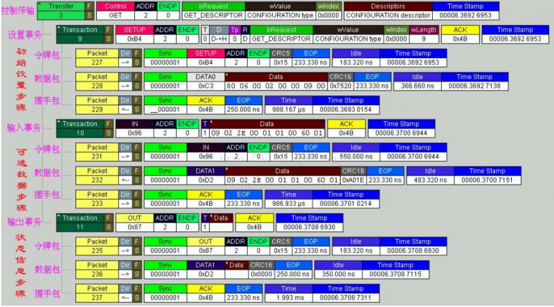

5、获取配置描述符
    以后的过程大概类似就不做详细说明了。只做几点说明。按照网上的说法这次其实只是获取9字节的配置描述符,然后通过获取配置描述符的第二个字节(从0开始算)得知整个描述符集合(配置描述符、接口描述符、HID描述符(最后两个字节为下级描述符的长度(报告描述符))、端点描述符)共有多少个字节。然后获取整个描述符的集合。但是我在自己调试的时候,发现USB直接获取了整个描述符集合的数据。不知到为啥?

8、主机设置配置
    建立阶段:主机发 SETUP包、发请求数据包( DATA0 包)、用户发 ACK。
    进入 CTR中断,用户调用 Setup0_Process()函数进行处理,取得请求数据后,由于没有数据传输阶段,该函数调用NoData_Setup0()函数进行处理。判断为设置配置后, 调用Standard_SetInterface()函数将设备状态结构体的当前配置改为主机数据中的配置参数。同时调用用户的设置配置函数,将设备状态改为“ configured” 。退出时,将控制传输状态改为:ControlState= WAIT_STATUS_IN,进入状态阶段。
    设备期待主机的IN令牌包,返回状态数据。状态阶段:主机发IN令牌、 设备返回0Setup0_Process()函数进行处理,取得请求数据后,由于没有数据传输阶段,该函数调用 NoData_Setup0()函数进行处理。设置空闲时一个类特殊请求, 其特征码为0x21, 2表示类请求而不是标准请求,1表示接收对象是接口而不是设备。USB的底层并不支持类特殊请求,它将调用上层函数提供的函数:

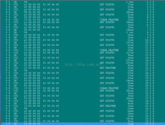

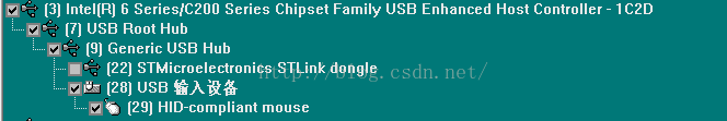

然后又用Bus Hound抓了一下USB的包数据,如下所示
看捕捉的数据,也是发现有不理解的地方,我们看USB主机与28通信的数据(42-47),是对USB设置进行枚举的过程,但是在与28通信的过程,并没有对于字符串描述符的获取,后来仔细查看,原来字符串描述符是在7端口获取(36-40),而且还在28端口进行数据通信之前。这个是为什么呢?
