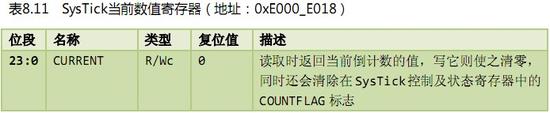

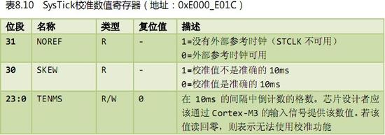

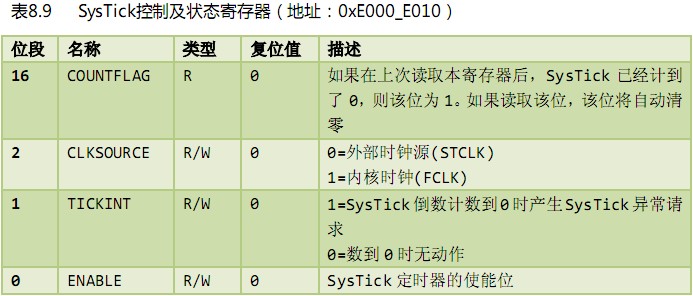

    SysTick->CTRL,        --控制和状态寄存器
    SysTick->LOAD,        --重装载寄存器
    SysTick->VAL,          --当前值寄存器
   SysTick->CALIB,        --校准值寄存器
下图有他们的分别描述:     下图引用地址:http://blog.csdn.NET/marike1314/article/details/5673684

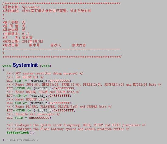

首先,我们需要有一个72M的systick系统时钟,那么,使用下面这个时钟OK就 !
    SystemInit();
    这个函数可以让主频运行到72M。可以把它作为systick的时钟源。

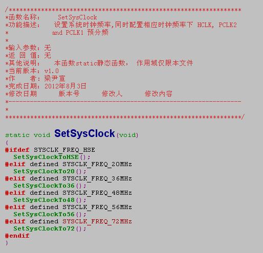

(1)系统时钟进配置
首先我们对系统时钟进行了配置并且SetSysClock(void)函数使用72M作为系统时钟;
为了方面看清代码我选择截图:

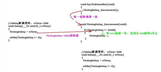

通过上面几个函数我们知道了,在调用Delay(500)即nTime=500;在后在Delay()函数中TimingDelay =nTime;(即TimingDelay=500是它的初始值),再TimingDelay_Decrement(void)函数的作用就是把TimingDelay- -;每毫秒进行递减直到减到0为止;这样就起到一个延时的作用;
现在我们做出来的Delay(1),就是1毫秒延迟。Delay(1000)就是1秒。
  我们来画个图,方便这几个函数间关系的理解:

首先设置计数器时钟源,CTRL->CLKSOURCE(控制寄存器)。设置重载值(RELOAD寄存器),清空计数寄存器VAL(就是下图的CURRENT)。置CTRL->ENABLE位开始计时。
如果是中断则允许Systick中断,在中断例程中处理。如采用查询模式则不断读取控制寄存器的COUNTFLAG标志位,判断是否计时至零。或者采取下列一种方法
当SysTick定时器从1计到0时,它将把COUNTFLAG位置位;而下述方法可以清零之:
1. 读取SysTick控制及状态寄存器(STCSR)
2. 往SysTick当前值寄存器(STCVR)中写任何数据
只有当VAL值为0时,计数器自动重载RELOAD。
