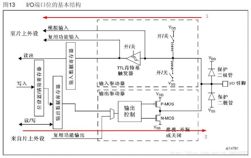

接下来干嘛?肯定是上那副经典的GPIO内部结构图了:
这里写图片描述
1.1 保护二极管
IO引脚上下两边两个二极管用于防止引脚外部过高/过低的电压输入,当引脚电压高于VDD时,上方的二极管导通,当引脚电压低于VSS时,下方的二极管导通,防止不正常电压引入芯片导致芯片烧毁。但是尽管如此,还是不能直接外接大功率器件,须加大功率及隔离电路驱动,防止烧坏芯片或者外接器件无法正常工作。
1.2 P-MOS管和N-MOS管
图中红色箭头2方向为输出模式的GPIO,由P-MOS管和N-MOS管组成的单元电路使得GPIO具有“推挽输出”和“开漏输出”的模式。这两个MOS管接管电路的输入信号是由GPIO的输出数据寄存器GPIOx_ODR提供的,也就是我们可以通过编程修改GPIOx_ODR寄存器的值从而影响该单元电路的输出。
常用的还用置位/复位寄存器GPIOx_BSRR和复位寄存器GPIOx_BRR,设置这两个寄存器后也能影响GPIOx_ODR,进而影响单元电路输出。
除此,还有复用功能输出,意思是指STM32的其它片上外设对GPIO引脚进行控制,此时该引脚作为外设功能的一部分。片上外设数据信号作为双MOS管接管的输入,进而输出到GPIO引脚中。例如USART串口通讯,要用到某个GPIO 引脚作为通讯发送引脚,就可以把该GPIO 引脚配置成USART 串口复用功能,由串口外设控制该引脚,发送数据。
1.3 TTL肖特基触发器
图中红色箭头1方向为输入模式的GPIO,GPIO引脚经过内部上/下拉电阻配置成上/下拉、或者浮空输入,然后连接到触发器。信号经过触发器后,模拟信号转化为0和1的数字信号,然后存储在输入寄存器GPIOx_IDR中,通过读取GPIOx_IDR寄存器就可以知道GPIO的电平状态。
同理,与复用功能输出类似,这里也有复用功能输入,GPIO引脚的输入信号会传输到STM32的其他片上外设,由外设去读取该引脚状态。例如使用USART串口通讯,用某个GPIO引脚作为通讯的接收引脚。
另外,当GPIO引脚作为ADC采集电压的输入通道时,用其“模拟输入”功能,此时信号不再经过触发器进行TTL电平转换。ADC外设要采集到的原始的模拟信号。类似的,当GPIO引脚用于DAC模拟电压输出通道时,此时作为“模拟输出”功能,DAC信号输出不经过双MOS管。

2.1 输入模式(上拉/下拉/浮空/模拟)
GPIO在输入模式中,肖特基触发器被打开,输出被禁止,通过GPIOx_IDR读取I/O状态。上拉/下拉输入,其默认电平由上拉/下拉决定,浮空输入的电平则是不确定的,完全由外部决定,一般按键就是采用浮空输入;模拟输入用于ADC采样。
2.2 输出模式(推挽/开漏)
GPIO在输出模式中,肖特基触发器同样被打开着的,即输入可用,这样通过输入数据寄存器GPIOx_IDR可以读取到IO实际状态。推挽模式时,双MOS以轮流方式工作,开漏模式下,只有N-MOS管工作。输出寄存器GPIOx_ODR可控制是输出高低电平;输出的速率可配,有2MHz/10MHz/50MHz。频率越高,功耗越大,效率也越高。
2.3 复用功能
复用功能中,输出输入都使能,可工作与开漏或推挽模式,但是输出信号源于片上外设,输出数据寄存器GPIOx_ODR无效,输入寄存器GPIOx_IDR仍然有效,可通过它获取IO实际状态,片上外设相关寄存器也是通过GPIOx_IDR获取该数据信号。
