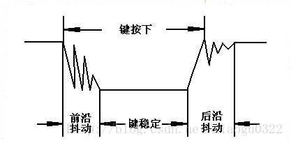

通常按键所用的开关都是机械弹性开关,当机械触点断开、闭合时,由于机械触点的弹性作用,一个按键开关在闭合时不会马上就稳定的接通,在断开时也不会一下子彻底断开,而是在闭合和断开的瞬间伴随了一连串的抖动,如图1所示。
抖动
图1
分析
按键稳定闭合时间长短是由操作人员决定的,通常都会在 100ms 以上,刻意快速按的话能达到 40-50ms 左右,很难再低了。抖动时间是由按键的机械特性决定的,一般都会在 10ms以内,为了确保程序对按键的一次闭合或者一次断开只响应一次,必须进行按键的消抖处理。
方法一
在绝大多数情况下,我们是用软件即程序来实现消抖的。最简单的消抖原理,就是当检测到按键状态变化后,先等待一个 10ms 左右的延时时间,让抖动消失后再进行一次按键状态检测,如果与刚才检测到的状态相同,就可以确认按键已经稳定的动作了。实际应用中,这种做法局限性大(实时性差)。
方法二
启用一个定时中断,每 2ms 进一次中断,扫描一次按键状态并且存储起来,连续扫描 8 次后,看看这连续 8 次的按键状态是否是一致的。8 次按键的时间大概是 16ms,这 16ms 内如果按键状态一直保持一致,那就可以确定现在按键处于稳定的阶段,而非处于抖动的阶段,如下图2所示。
