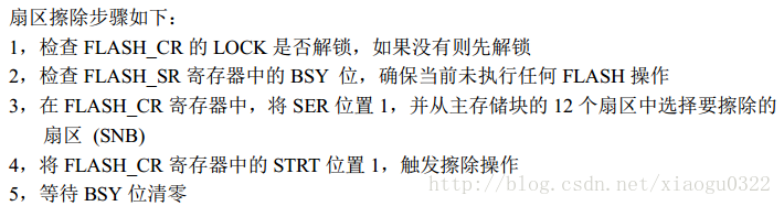

STM32F4XX的闪存擦除方式分为两种:扇区擦除(最小单元16K)和整片擦除。在实际应用中,为满足重要信息的存储,需将信息存入FLASH中,针对以上两种擦除方式,扇区擦除更符合实际的需要。
参考手册:
闪存模块组织
写FLASH操作
扇区擦除流程
经过以上五个步,就可以擦除某个扇区。但是实际运用过程中,一个扇区只存储一个信息或标志,会造成资源严重浪费。现采用缓存的方式,先读取当下扇区的数据,将读取的数据和要写入的数据组合,待擦除后再次写入。
