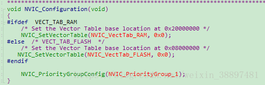

目标1.bootloader更改
          通过学习之前模块的代码,对整个bootloader流程有了大致的了解,学习flash的机构跟读写方法等
          1.更改对应的flash 信息,根据选择的芯片,通过编程手册或跟硬件工程师交流
            更改:
            #define PAGE_SIZE   (0x800) /* 2 Kbytes */
            #define FLASH_SIZE   (0x100000) /* 1 MByte */
            #define USER_FLASH_END_ADDRESS        0x08100000  //1MB
            #define APPLICATION_ADDRESS   (uint32_t)0x08004000 //16KB     app 启动地址
           2.更新代码,将沉余代码删除,在keil5中一步步运行,删除多余代码,大体代码不做更改

            其他改动不大,在 IAP_BOOT()函数中实现程序的跳转,进入app
            通过自测,将一个点灯的bin 文件放到对应的地址,boot函数会跳转到该地址,实现灯闪烁即OK

     存在问题,你要注意bootloader的跳转地址,以及keil 里面配置的地址,还有app 程序里面的设置地址要对应起来 (如果地址不对应,可能会跑飞,之前遇到这个问题)
