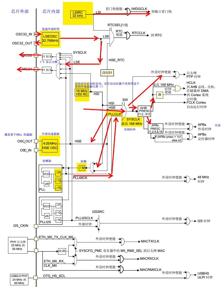

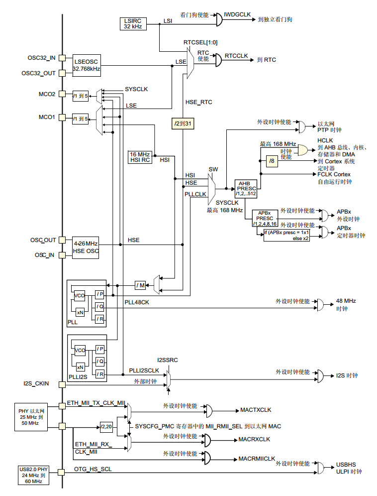

时钟树
由于STM32复杂的时钟体系,有人形象地称下图为时钟树。
当初学习到这个地方的时候,本人也觉得混乱。
但其实只要抓准5个时钟源,“顺藤摸瓜”就可以捋清关系了。
下图是笔者根据自己开发板的情况画的简单线路图。
了解完以上的关系就不难理解为什么任何片内外设在使用之前,必须使能相应的时钟。
附时钟频率的计算:
SYSCLK = Fvco/pllp = Fs*(plln/(pllm*pllp));
Fvco:VCO频率
SYSCLK:系统时钟频率
Fusb:USB,SDIO,RNG等的时钟频率
Fs:PLL输入时钟频率,可以是HSI,HSE等.
plln:主PLL倍频系数(PLL倍频),取值范围:64~432.
pllm:主PLL和音频PLL分频系数(PLL之前的分频),取值范围:2~63.
pllp:系统时钟的主PLL分频系数(PLL之后的分频),取值范围:2,4,6,8
pllq:USB/SDIO/随机数产生器等的主PLL分频系数(PLL之后的分频),取值范围:2~15.
