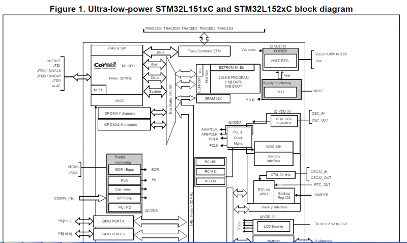

前言:
最近在调试STM32L152芯片,本文总结下STM32L152的RCC时钟配置方法。
硬件平台:STM32L152
软件平台:keil v5+cubeMX
函数库:HAL库
内容:

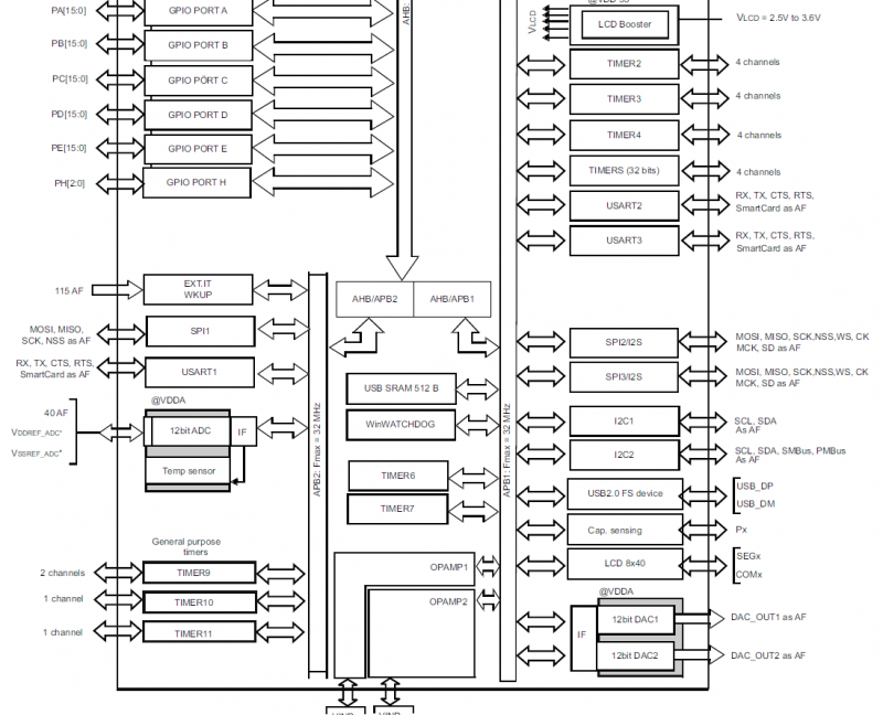

        RCC:Reset and Clock Control,复位与时钟控制系统。系统复位有三种:系统复位、电源复位、RTC domain复位。复位内容本文暂不详解,本文重点详解Clock Control部分。下面看下STM32L152芯片的时钟框图和cubeMX软件中的时钟框图。
如上图所示,在STM32中,有五个时钟源,为HSI、HSE、LSI、LSE、PLL。
①HSI:High Speed Internal,高速内部时钟,RC振荡器;
②HSE:High Speed External,高速外部时钟,可接石英/陶瓷谐振器,或者接外部时钟源;
③LSI:Low Speed Internal,低速内部时钟,RC振荡器,频率为37kHz;
④LSE:Low Speed External,低速外部时钟,接频率为32.768kHz的石英晶体;
⑤PLL:Phase Locked Loop,锁相环倍频分频输出。
另外,STM32还具有双时钟机制,即时钟安全系统CSS(Clock Security System)。在外部晶振不工作时,转而使用内部RC振荡器作为自己时钟心跳保证系统正常运行。当外部晶振恢复正常后,重新使用外部晶振。
上图中也提到3种时钟,FCLK、HCLK和PCLK。简单介绍下三种时钟。
(1)FCLK:Free Running Clock,为CPU提供时钟信号,平时说的CPU主频,就是这个时钟信号,1/Fclk即为CPU时钟周期;
(2)HCLK:为AHB bus peripherals提供时钟信号,AHB:advanced high-performance bus;HCLK是高速外设时钟,一般给内存、flash提供时钟。
(3)PCLK:为APB bus peripherals供给时钟信号,APB:advanced peripherals bus;PCLK是低速外设时钟,一般给CAN、USB、I2C、USART、SPI、Timer、ADC和DAC提供时钟信号。下面结合Cubemx生成的系统时钟原程序进行分析。
