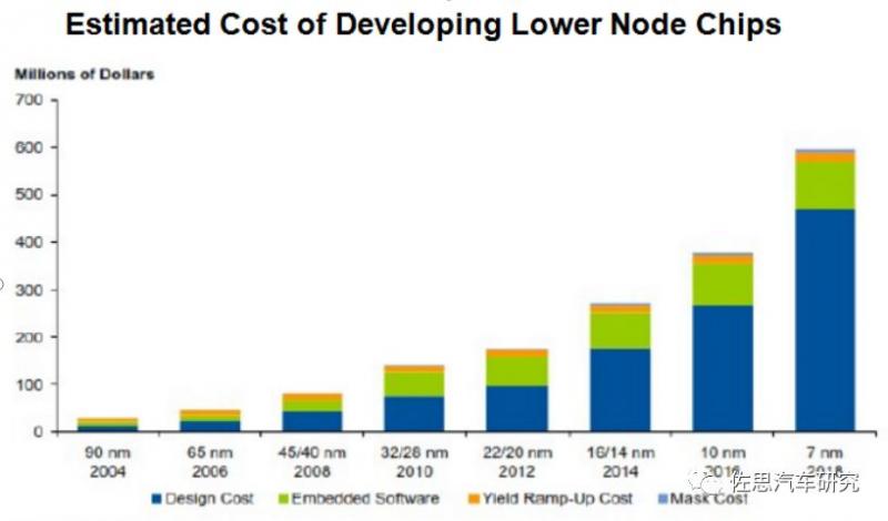

这是一个按SoC芯片制造工艺设计成本的分布图,这里的成本基本上是最低成本,英伟达的Xavier使用12纳米工艺,英伟达声称研发成本高达20亿美元,虽然有很大的夸张成份,但4亿美元的研发成本还是要有的。
来源:Gartner
  这是Gartner 在2016年对SoC芯片制造工艺设计成本分布图的预测。

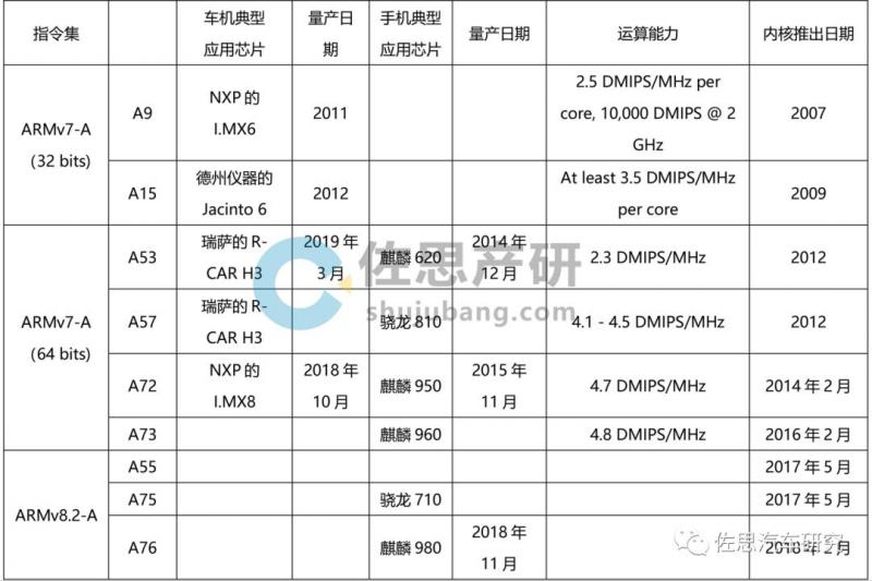

车机落后手机大约3-5年,车机的迭代速度也远远落后于手机,NXP的座舱用i.mx6于2011年量产,接替i.mx6的i.mx8量产在2018年4季度,跨度达7年。瑞萨的迭代速度稍快,2014年6月量产R-CAR H2,2019年1季度量产R-CAR H3,跨度近5年。德州仪器的Jacinto 6自2012年底开始量产,预计下一代Jacinto 7在2020年底量产,可能还要后推,跨度超过8年。
而手机领域,基本就是一年就一次迭代,麒麟最为典型,从2015年开始,每年大约11月推出新一代产品。麒麟930、950、960、970、980分别使用台积电28纳米、16纳米、16纳米、10纳米、7纳米制造工艺,车机中NXP的I.MX8还是28纳米工艺,瑞萨R-CAR H3是16纳米工艺,Jacinto 6也是28纳米工艺。

目前最强的座舱电子处理器,高通的820a的运算能力是45200DMIPS。i.mx8的旗舰i.mx8qm的运算能力是28650,瑞萨的R-CAR-H3是40000DMIPS。
主流CPU及运算能力对比

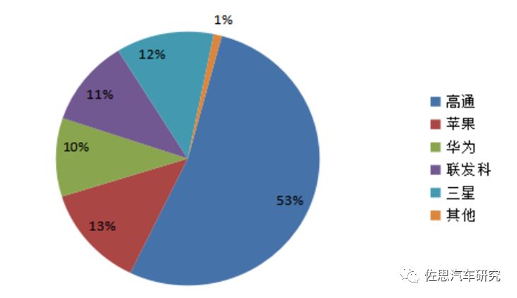

2018年全球手机CPU主要厂家市场占有率
而全球汽车市场容量仅1亿辆,远不及智能手机大约14-15亿的出货量。最要命的是汽车市场对成本是非常敏感的,特别是在中国,能省一块钱的地方也要省,比如大众的拼命减配。没办法,即便今年车市如此低迷,传统车厂为留住员工不被新兴造车企业挖人,依然是10个月的年终奖。

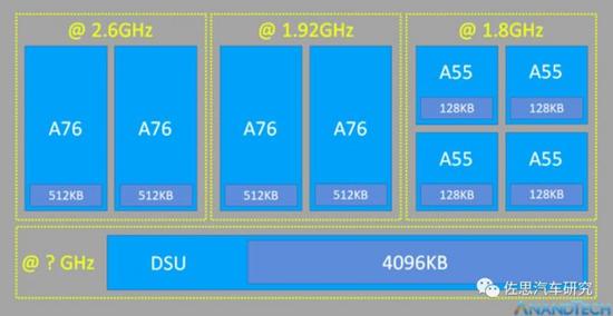

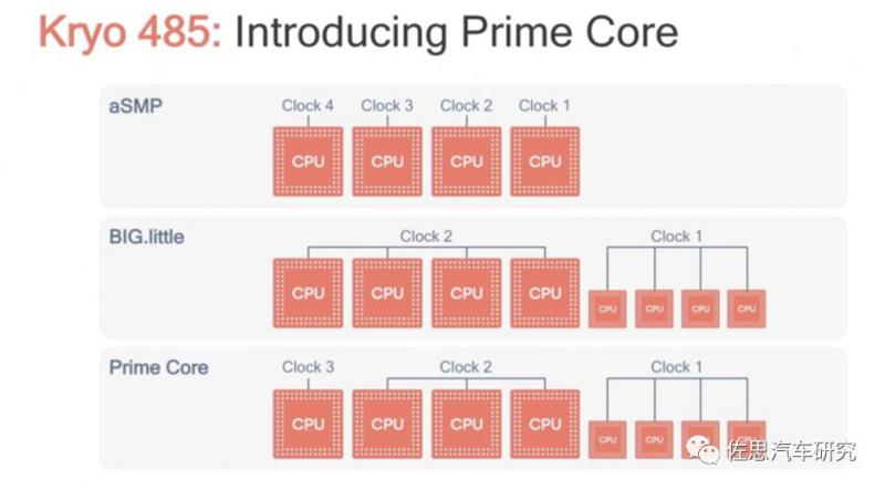

 骁龙855采用1+3+4核设计,CPU为ARM Cortex-A76的衍生版Kyro485,8核中有一个A76内核(PrimeCore),运行频率最高可达2.84GHz,另外三个A76运行2.42GHz,还有4个A55做常规运行,运行频率1.8GHz,4个A76支持4×16 bit 2133MHz LPDDR4xRAM @ 34.1GB/s。
在华为麒麟980上,华为采用2+2+4设计,充分发挥了DynamIQ的灵活性优势,在一个大型CPU丛集里使用了2颗Cortex A76@2.6GHz+2颗Cortex A76@1.92GHz+4颗Cortex A55@1.8GHz的搭配,根据不同使用场景灵活呼叫,极大地提升麒麟980的能耗比。

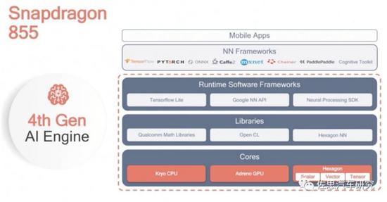

AI方面,855还是没有专用的NPU,还是那个DSP,也就是Hexagon 690,高通这个DSP主要还是定位做AR和VR的。号称有7Tops+的浮点运算能力,当然了,CUDA是别想了,只能OpenCL。
