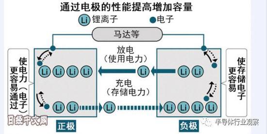

锂离子电池通过锂离子在正负电极间移动来产生电力和进行充电。要增加电池的容量,有必要增加电极中存储的离子,或减少内部电阻,使电子通过更加容易。
积水化学开发的是用于正极的技术,在加入的碳材料的结构上下功夫,使电子流动更容易。扩大正极之中电子通过的通道,电子流动更加顺畅,达到以往的10倍左右。除了大量获得发生的电流之外,电极不易损坏,耐久性得到提高。
将使正极加厚,以便更多取得锂离子。在实验中,电池的容量提高了3成左右。可将续航距离从现在的400公里提高至超过500公里的水平。计划到2021年作为零部件加以销售。
旭化成则是通过向负极混入氧化硅,将容量提高2成左右。向采用碳类材料的负极中加入硅系物质,使得存储锂离子更加容易,能增加容量。但是,具有在捕捉一部分离子的情况下无法释放的问题。通过在负极中预先注入离子,让被捕捉的部分不产生活动,锂离子的取得和释放变得顺利。旭化成力争在数年后实现实用化。
此外,采用此前不存在的电极材料的研究也在推进。横滨国立大学的薮内直明教授与松下合作,开发了混入氟的正极。不仅是金属,氧气也能用于电极内的电子流动,容量达到2倍。住友化学推进采用铝的负极的开发,提出将容量提高至2.5倍的目标。
