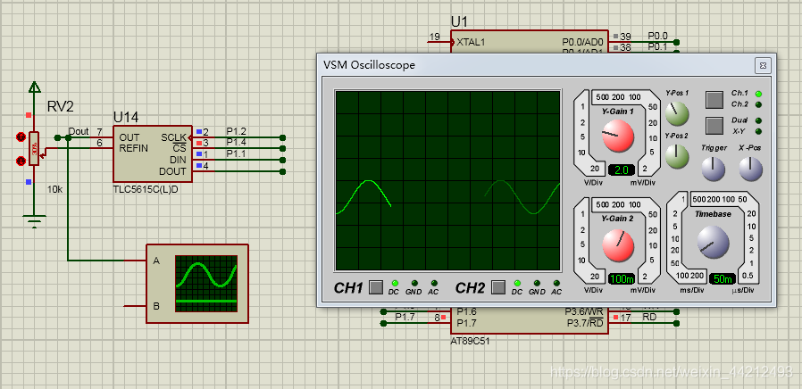

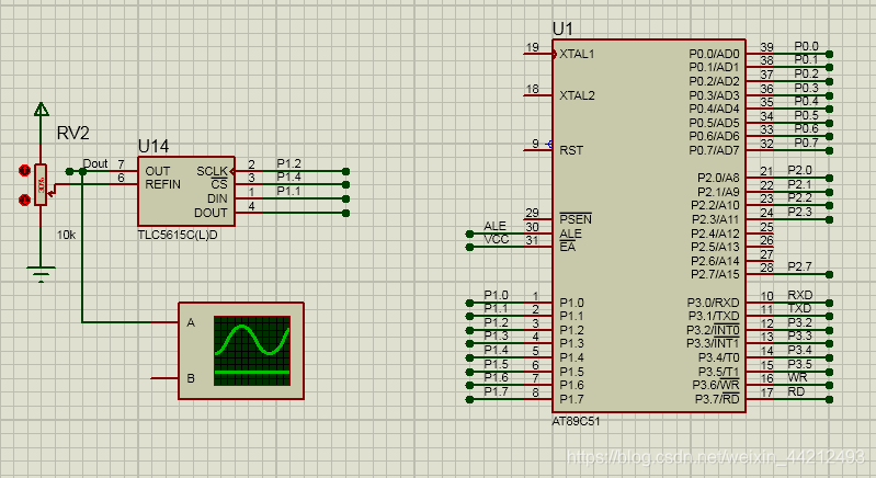

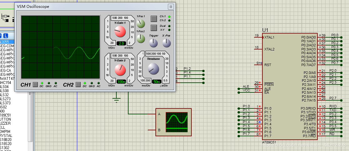

功能:单片机驱动 10BitDA正弦信号发生器
用示波器测量弦波形
