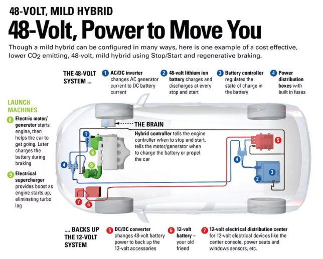

经过了大量的分析行业内决定采用48V作为新的电源系统,与传统的12V铅酸电池不同,48V电池采用锂电池,具有更高的重量和体积能量密度,比较有名的是“mild Hybrid(微混或者轻混)”(图2)。
image.png?imageView2/2/w/550
图2:在某些方面12V/48V微混系统是一个折中的方案,但与其他折中方案不同,这种方案有很多的优势,降低成本,提升效益和回报率(来源:Delphi科技)
在这种方法中,48V电池——按照汽车标准LV148的规定——作为补充与12V铅酸电池结合使用(这样能够提供3KW的额定功率),如图3所示。12V电池和48V电池将连同他们的配电线束一起使用,在需要功率输出的时候两块电池都提供能量输出,比如12V总线可以为点火、照明和信息娱乐系统提供电源,而48V总线将负责底盘控制系统、空调、调整悬架、回收制动能量、驱动电动增压器和涡轮等。

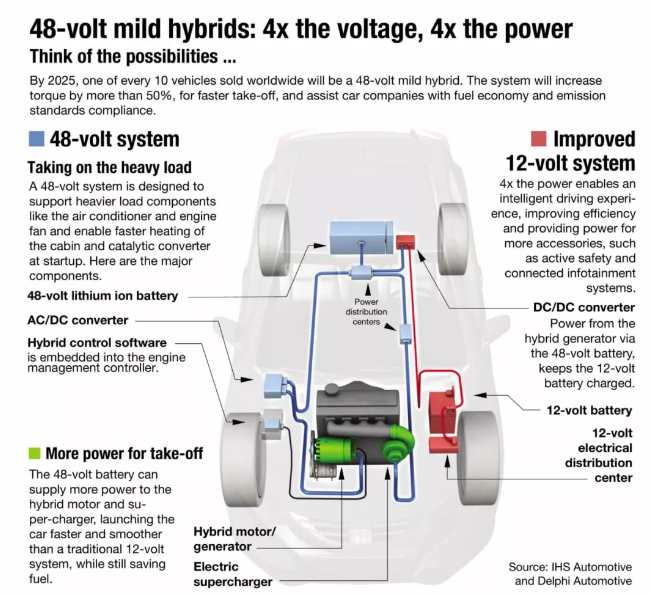

考虑一个基本组件:发动起启动器,48V电池如何改变发动机启动器的基本架构,从而更好的增强启停效果,这种方式有利于减少在红绿灯和停车等待时的燃油消耗,进一步增强燃油效率。在大多数只有12V电池的汽车中电池为启动器提供动力,交流发电机作为充电器,然而48V和12V的组合使用可以提供高达10KW的功率,启动电机和独立的交流发电机被集成的启动发电机(ISG)或带式启动发电机所取代,48V锂离子电池和双向DC/DC转换器会被封装在坚固的盒子内,这其实是一种弱混动力系统,与内燃机协同工作。它可以提供三分之二的好处,但是只有三分之一的成本,而经济效益增加了15%到20%。
同时选择48V也引出两个问题:为什么不从12V直接改为24V呢?既然更高的电压能带来更多的好处,那为什么把电压限制在48V呢?对于这些问题有很多不同的回答。
大约在10年前关于24V的讨论非常的激烈,一些主要厂商甚至开始生产24V连接器、开关、继电器和其他基础部件。但是采用24V的好处并不足以支持这种改动。此外关于汽车是否应该完全淘汰12V电池仅采用24V电池,还是让它们共存,这个争论一直未解决。
至于48V以上会存在用户安全问题,在大多数地区超过60V的直流电压被认为是潜在的不安全因素,因此需要特殊的接线注意事项、安全锁、使用导管和物理屏蔽等。尽管48V系统实际上可能达到略低于60V的峰值,但它被认为是安全的,从而避免了这方面的问题(注意对于纯电动汽车和混动汽车与主电池相关的电压会远远超过60V,因此设计中考虑了所有安全规则和预防措施),48V是传统微混系统所能达到的最高水平,从而避免额外的安全相关的设计问题。
