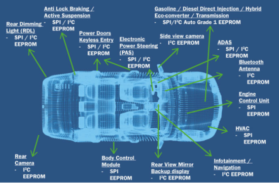

Rear Dimming Light(RDL):调光尾灯(RDL)
Anti Lock Braking / Active Suspension:防抱死系统 / 主动悬架
SPI / I2C EEPROM:串行外设接口(SPI) / I2C EEPROM
Power Doors Keyless Entry:电动车门无匙进入
Electronic Power Steering(PAS):电动助力转向(PAS)
Gasoline/Diesel Direct Injection / Hybrid Eco-converter/Transmission:汽油 / 柴油直喷 / 油电混合动力转换器 / 变速箱
Auto Grade 1 EEPROM:汽车1级EEPROM
Side vide camera:侧视摄像机
ADAS:先进驾驶辅助系统
Bluetooth Antenna:蓝牙天线
Engine Control Unit:发动机控制单元
HVAC:汽车空调
Infotainment / Navigation:信息娱乐 / 导航
Rear View Mirror:后视镜
Backup display:倒车显示
Body Control Module:车身控制模块
Rear Camera:后视摄像机
图1:EEPROM支持现代汽车中广泛的功能

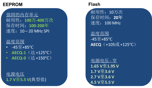

汽车市场对所有电子元器件的一个基本要求是符合汽车电子协会(通常缩写为AECQ)制定的标准。这些标准涵盖了应力测试的许多方面,尤其是工作温度范围。对于大多数用于汽车应用的半导体器件,特别是如果它们位于发动机舱内,最低要求是汽车1级。这表明,器件在-40°C至125°C的环境工作温度范围内应正常工作而不发生故障。闪存的制造商通常达到汽车3级(-40°C至85°C)或2级(-40°C至105°C),而很少有符合汽车1级标准的。
由于使用的半导体工艺,EEPROM更适合在更宽的温度范围内可靠地工作,如安森美半导体的NV250x0LV,不仅满足1级温度要求,而且还可以在1.7V的电源电压下(这比其他EEPROM器件要低得多)工作。由于汽车市场新兴的趋势,这一点很重要。
此外,安森美半导体成功地开发了行业唯一的EEPROM,以满足定义为汽车0级的环境工作温度范围:-40°C至150°C。这一点具有重要意义,因为其他参数被定义的方式。
图3:0级和1级EEPROM正在启用新的功能
汽车应用的新趋势
如上所述,NV25080(8 Kbit)、NV25160(16 Kbit)、NV25320(32 Kbit)和NV2564(64 Kbit)是当今行业唯一真正的汽车0级串行EEPROM,这一点非常重要,因为汽车市场新兴的趋势。
制造商现在使用EEPROM来存储配置和校准数据,以满足更广泛的驾驶功能。随着汽车更自动化,这些功能在发展且更为安全至上。对于安全至上的应用,符合汽车1级是不够的,制造商需要真正的汽车0级器件。安森美半导体的汽车0级EEPROM已被开发,以提供高水平的耐用性和保存能力,这是相辅相成的,和依赖于基础的工艺技术。通过开发一个提供真正的汽车0级的工艺,EEPROM能够提供400万次读/写周期的耐用性,保存200年。这些数字在25℃的环境温度下独立测试,在150℃时,0级非易失性(NV)系列仍提供30万次读/写周期,保存时间200年。没有其他半导体制造商发布的数据与这种耐用性和数据保存水平相匹配。
