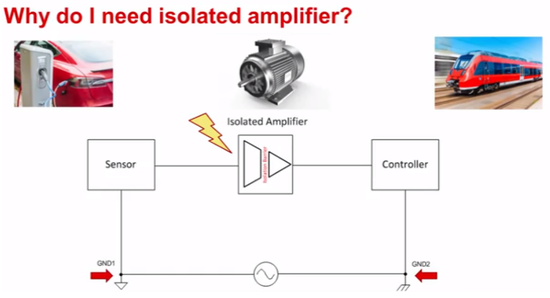

为什么需要使用隔离放大器?
image.png?imageView2/2/w/550
使用隔离放大器的一个常见原因是,为了断开接地环路。电气装置可以在两个远程节点,接地1和接地2之间产生较大的接地电位差。这两个接地之间的直接连接会最终形成一个接地环路。电机一类的设备可以向地面注入较大的噪声电流,从而产生在信号路径中出现的接地环路电流。隔离放大器可消除来自接地环路的信号路径噪声,保护系统免受接地环路电位差的影响。
使用隔离放大器的第二个原因是提供高电压防护。当工业设备在数百伏的电压下运行时,隔离放大器可安全地承受能够损坏设备或伤害人类的高电压浪涌。

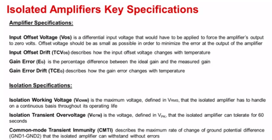

选择隔离放大器需要考虑的指标
在选择隔离放大器时,必须同时考虑放大器规格和隔离规格。
我们首先来介绍一下输入失调电压的定义。输入失调电压是为了使放大器的输出为0伏而必须施加的差动输入电压。失调电压应尽可能小,以便最大限度地减小放大器输出上的误差。请注意,输入失调电压会随温度的变化而变化,且该特性通过输入温漂来进行量化。
其次是增益误差,这是理想增益与测量增益之间的百分比差值。为了描述增益随温度的变化,我们使用了增益误差漂移参数。
现在,我们将讨论一些常见的隔离规格。
首先,我们将考虑隔离工作电压,这是隔离放大器在整个使用寿命期间必须连续处理的最大电压,以Vrms为单位。
接下来是隔离瞬态过压,这是隔离放大器在电压峰值状态下可承受60秒的电压。
最后,我们必须定义共模瞬态抗扰度,或者说CMTI,它描述了隔离放大器在确保不出错的前提下可承受的最大变化率和接地电位差。
