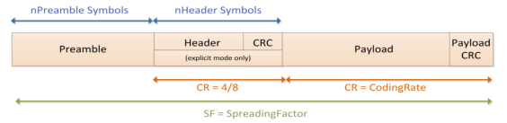

LoRa数据包由:前导码、可选报头、数据有效负载组成,如下图所示:
LoRa数据包结构

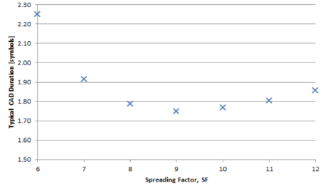

信道活动检测时长取决于使用的LoRa调制设置。下图针对特定配置显示了典型CAD检测时长,该时长为LoRa符号周期的倍数。CAD检测时间内,芯片在秒钟处于接收模式,其余时间则处于低功耗状态。
CAD时长作为扩频因子的函数

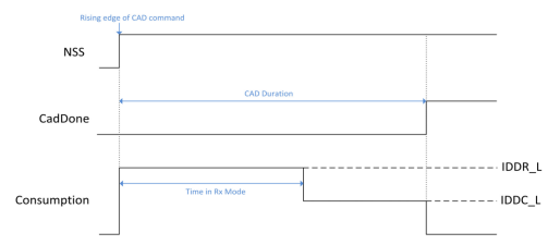

CAD程序按序列被分解为多个事件,以更好的对程序及功耗进行说明,如下图所示:
CAD过程中功耗消耗情况
IDDR_L:全Rx模式
IDDC_L:低功耗处理
信道活动检测过程中,接收端仅在前半段时间内处于全接收模式,随后进入低功耗处理阶段,期间CAD功耗随着LoRa带宽的变化而变化。
