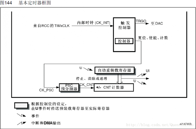

一、基本定时器介绍
在STM32中,基本定时器有TIM6、TIM7等。基本定时器主要包含时基单元,提供16位的计数,能计数0~65535。基本定时器除了计数功能以外,还能输出给DAC模块一个TRGO信号。基本定时器框图如下:
二、时基单元介绍
STM32的所有定时器都具备时基单元,时基单元的功能就是简单的计数,即计数时钟源TMxCLK的脉冲个数,这个时钟源来至APB1总线。高级和通用定时器还可以使用其他的时钟源进行计数,在高级定时器和通用定时器中会详细介绍。在基本定时器框架中可知时基单元包含如下三个部分:
1.ARR 自动重装载寄存器
2.CNT 计数器
3.PSC  预分频器
基本定时器的定时(计数)功能配置如下:

值得说明的是,基本定时器还支持单脉冲模式,配置单脉冲模式如代码注释即可。单脉冲模式要注意的是在定时器溢出两次后才关闭定时器,即失能定时器。在代码中,配置有中断,在单脉冲模式下,可以清晰的看到进入定时器中断2次。
三、定时器信号输出
定时器的信号输出与定时器中的控制寄存器2(TIM6->CR2)的MMS位相关,基本定时器输出的信号只能用作DAC的触发,而高级定时器、通用定时器的输出信号可以触发定时器以及DAC,具体细节这里不细说。定时器信号输出的例子可以参考我的博文http://blog.csdn.net/quentinecho/article/details/79068001。这个例子中使用TIM6输出的TRGO信号启动了DAC产生一个三角波,当然其他的DAC触发方式也可以产生一个三角波。
