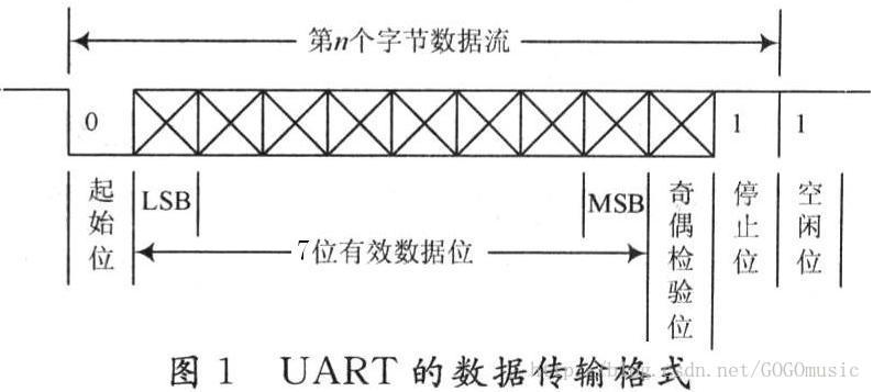

UART串口时序
这里写图片描述
UART串口协议参考下面文章:

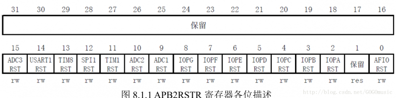

2)串口复位。当外设出现异常的时候可以通过复位寄存器里面的对应位设置,实现该外设的复位,然后重新配置这个外设达到让其重新工作的目的。一般在系统刚开始配置外设的时候,都会先执行复位该外设的操作。
串口 1 的复位是通过配置 APB2RSTR 寄存器的第 14 位来实现的。串口1的复位设置位在APB2RSTR的第14位。通过向该位写1复位串口1,写 0 结束复位。
APB2RSTR 寄存器的各位描述如图 8.1.1 所示

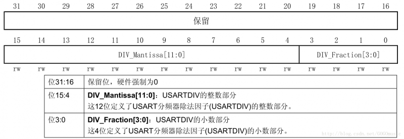

3)串口波特率设置。每个串口都有一个自己独立的波特率寄存器 USART_BRR,通过设置该寄存器就可以达到配置不同波特率的目的。
这里写图片描述
串口波特率计算公式:见《STM32中文数据参考手册》。

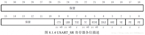

6)串口状态。串口的状态可以通过状态寄存器 USART_SR 读取。USART_SR 的各位描述:
这里写图片描述
RXNE(读数据寄存器非空),当该位被置 1 的时候,就是提示已经有数据被接收到了,并且可以读出来了。这时候我们要做的就是尽快去读取 USART_DR,通过读 USART_DR 可以将该位清零,也可以向该位写 0,直接清除。
TC(发送完成),当该位被置位的时候,表示 USART_DR 内的数据已经被发送完成了。如果设置了这个位的中断,则会产生中断。该位也有两种清零方式:1)读 USART_SR,写USART_DR。2)直接向该位写 0。
