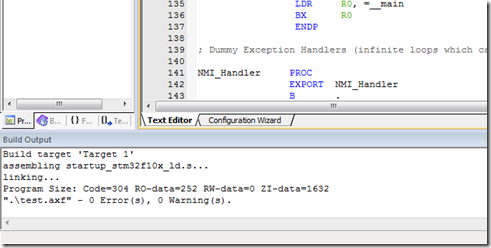

一般在stm32工程使用keil编译之后,keil的build output栏目下面会出现如图所示的输出信息,其中会显示code 大小 RO-data、RW-data 、ZI-data的大小。一般别人不怎么会在意这个的大小。

按照上面的我标红色的部分的解释,这样的话RO-data、RW-data和code的大小加起来就是最终的烧入程序的大小,但是好像事情不是这么简单的。看截图:
3X{_`31Z7KL2Z6QPZDGOQRE

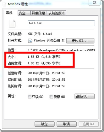

从我截图的hex程序来看程序的大小是1.5K和我们编译出来的RO-data+RW-data+code的大小是304+252=556字节,557字节和1.5K相差了很多,这又是怎么回事呢?
这时候我想起了hex和bin这两种文件的格式,我在想是不是因为格式的原因在到鬼呢?
百度了下,http://wenku.baidu.com/link?url=jnO4kGRmKoGA8SGl6wN9nZboEAPUqnZGs0_XYk743E47wCTF5a7CRjbpRaJaeG92Voe92dqWOxYKsRRRP3PC4wYMZA65udxGU25EBcR3vmW

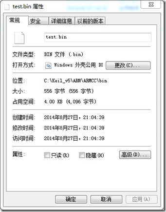

这是百度文库里面一篇关于单片机编译生成的各种文件的格式的介绍,从介绍中我们很明显的hex文件的大小并不等于最终烧入到单片机的程序大小,因为hex里面有很多的ASSII码的信息,最终的程序大小是可以从bin文件中看出来的。怎么样子把hex文件转化为bin文件呢?
在keil的安装目录下面有一个小工具:C:\Keil_v5\ARM\ARMCC\bin目录下面有一个fromelf.exe的小工具,是可以将axf文件转换成bin文件的一个小工具。我在命令行下面进行了这个操作。
FJ5F$(F6OX8`}]E)E(XT`MQ
上面是运行的过程,然后我们可以看生成的bin文件大小。
Z@S43Q{2`FMIP8V6%%{$JCH
从上面的图上看出,生成的bin文件和我们之前计算的一样了。其实如果是有特殊的需要的话,可以在keil里面设置调用fromelf就可以了。具体的自己百度。
